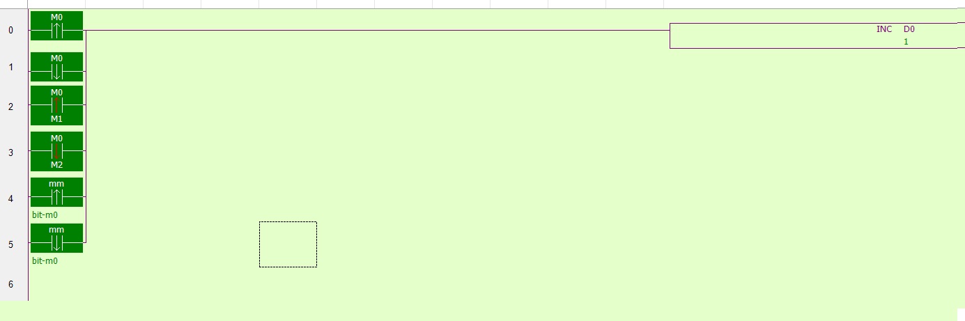

实测信捷XD不存在下个周期动作的脉冲沿,全部是立即动作沿,与手册所述不符。
信捷手册有误
