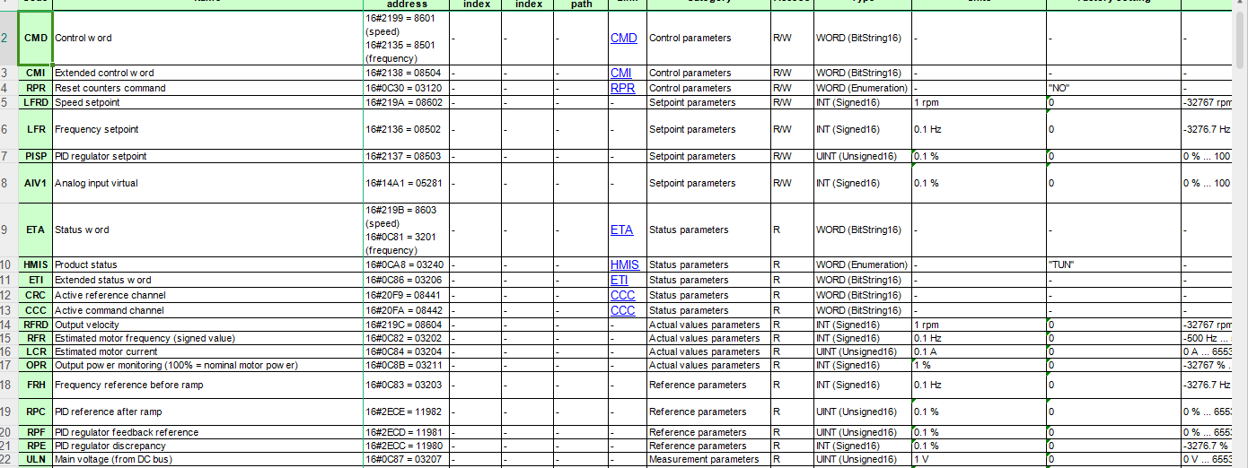

手上有一个ATV12变频器,搞MODBUS-RTU通讯,通讯地址全是英文的,频率和启动,停止等等之类的地址,哪位大神有中文资料,能不能分享一下,谢谢!!!!

发表于: 2024-11-28 14:38
文件21M,直接发不出来
转在百度网盘内
通过百度网盘分享的文件:ATV12变频器手册.pdf
链接:
https://pan.baidu.com/s/1BUsSCT3054ReKihI5b6imQ?pwd=xzqi
提取码:xzqi

发表于: 2024-11-29 10:03
8501和8601都可以发启动命令,8502中给定的是频率,8602中给定的是转速

发表于: 2024-12-02 12:30
感谢大家,变频器手册 有,MODBUS的手册也有,就是是英文的,看不懂
