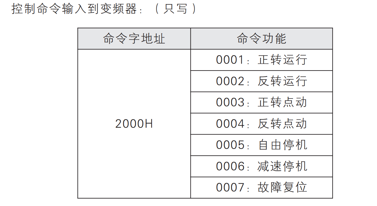

吐槽一下信捷触摸屏的MODBUS,寄存器无法设置只读或者只写,必须是读写,对于小众变频器,有些寄存器只能写不能读,触摸屏立即报通讯故障,无法正常使用,所有办法都不能解决,信捷也解决不了,客户又指定信捷触摸屏,气人。
只写寄存器

应该是这个寄存器地址只接受数据,并不返回结果,所以触摸屏报通讯失败。这种情况下得用触摸屏的单独数据发送的相应函数,使触摸屏只对设备发数据无需反馈

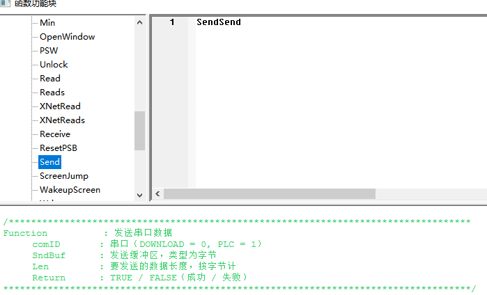

折腾了一通,很难用,还是放弃了,换别的方案,信捷函数也不能模拟,大部分的通讯也不能仿真,真的非常让人无语,遇到类似问题的朋友可以用下列方式解决,不到万不得已不建议。
BYTE snd[8];
WORD check;
snd[0]=0x01;
snd[1]=0x06;
snd[2]=0x48;
snd[3]=0x00;
snd[4]=0xff;
snd[5]=0x00;
check = Crc(snd,6);
snd[6]=HIBYTE(check); //high byte of crc
snd[7]=LOBYTE(check); //low byte of crc
Send(PLC,snd,8);
Delay(1500);
snd[4]=0x00;
check = Crc(snd,6);
Send(PLC,snd,8);

自由通讯用MODBUS报文格式啊

仔细看了下楼主的需求,变频器确实都提供控制字,部分才提供控制位。
先说前提,为安全计,通常不建议使用通讯控制启停,最多可使用通讯控制频率。
信捷屏提供modbus方式的读写字的位按钮,但仍没有写字值按钮。
不想写函数的话,楼主可简单使用两个指示灯按钮实现启停:操作对象分别高为,H2000.1对应值2反转运行,H2000.2对应值6减速停机(或值4反转点动)。注意对于控制字来说,某个位写0并不代表关闭对应功能。比如将H2000.1从1写为0(控制字从2变为0),变频器仍会正常反转运行;此时只有再将H2000.2也写为1才会减速停机(控制字从2变为6);之后H2000.2对应的按钮就是记住控制按钮。至于监控对象位,扒下手册,找到反馈位或字,将对应地址填到两个按钮上。

感谢回复,信捷的问题主要是必须检查返回数据,而这些变频器某系地址是不会返回数据的,信捷检查不到返回数据,就会一直发送并提示通讯失败,导致整个系统反应都慢了。
