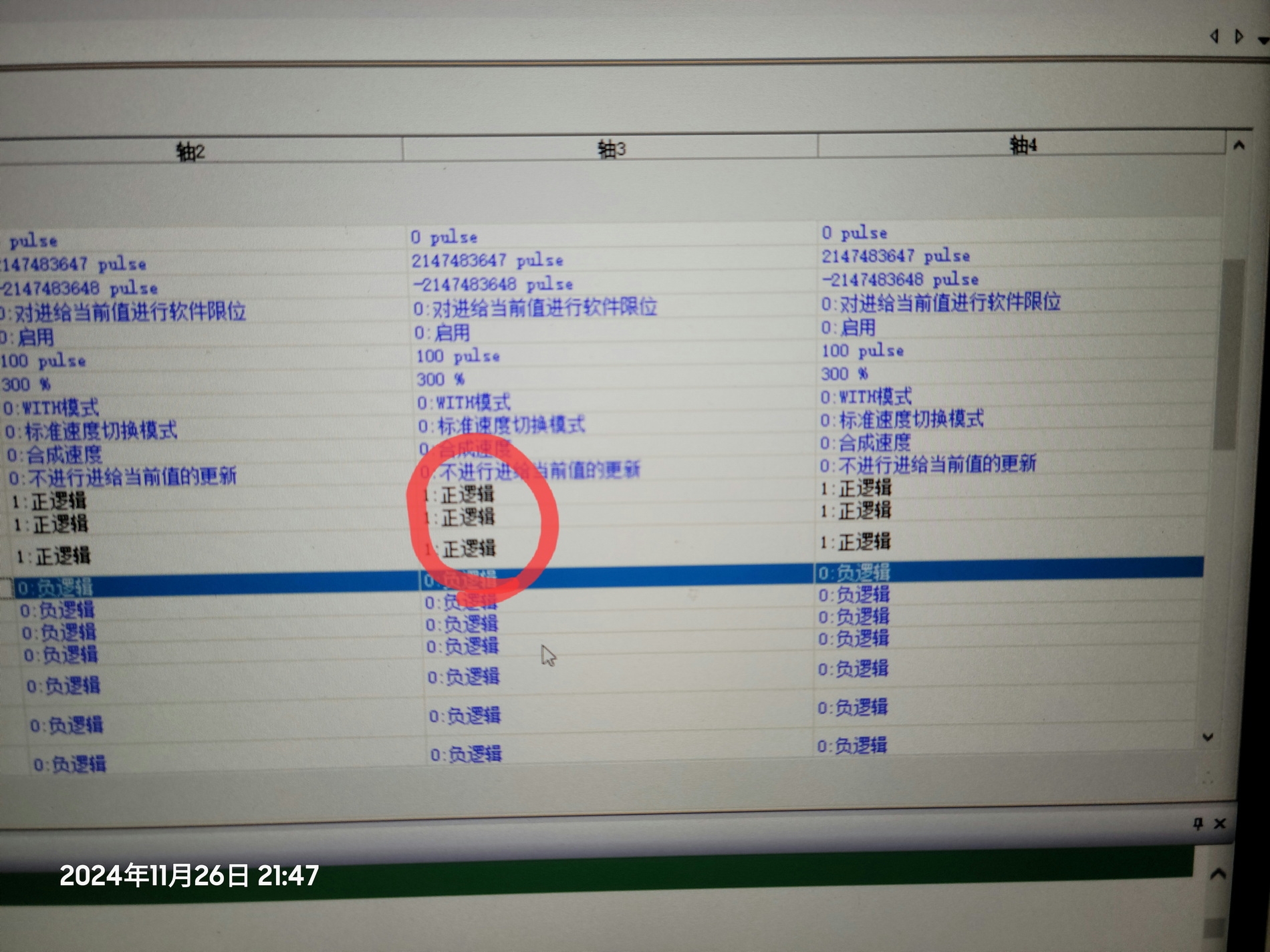

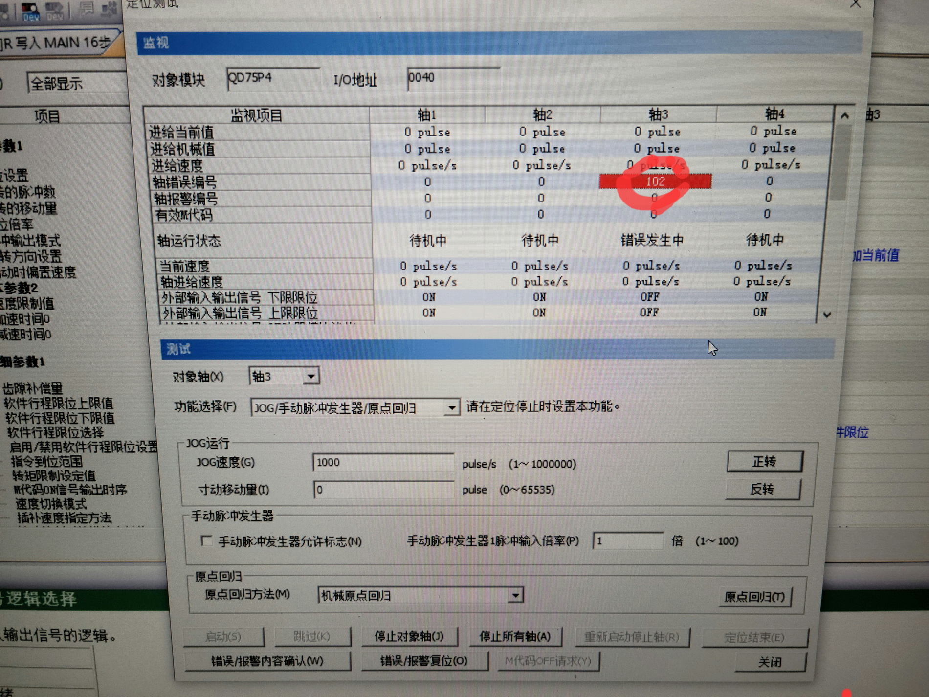

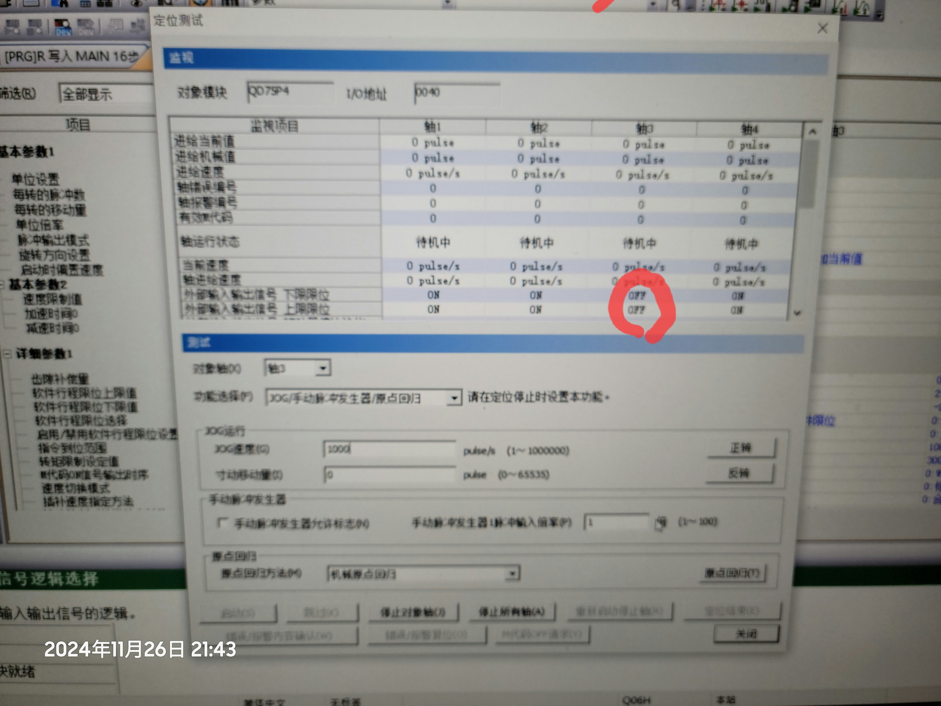

問題出在哪裡 請賢達 先進指導小弟 謝謝,

会不会是外部硬件出现问题导致的 我们公司设备也有这样的问题 检查是外部硬件导致
Re:三菱QD75P4 手册里报警代码102 驱动模块
就绪OFF
运行过程中驱动模块就绪信号变为了OFF。 立即停止
在驱动模块就绪信号变为了OFF的状态下进行了
启动请求。
不进行启动。

轴3伺服就绪信号OFF

就绪信号一般需要接的,不接就屏蔽
