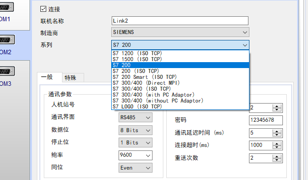

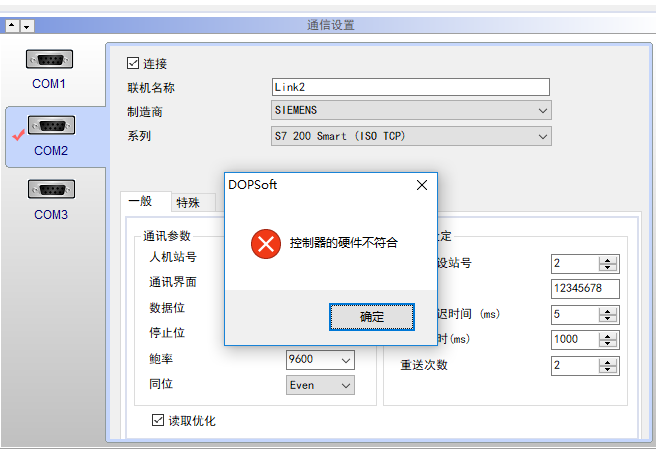

请教下,手上有个台达DOP-110CS,能不能与Smart200通讯?谢谢!!

这里是选S7 200吗

触摸屏串口你就选S7 200,选TCP的干嘛

COM口不能用于TCP通信

要么选S7200,要嘛,自己写个modbus slave ,让HMI做主站,
