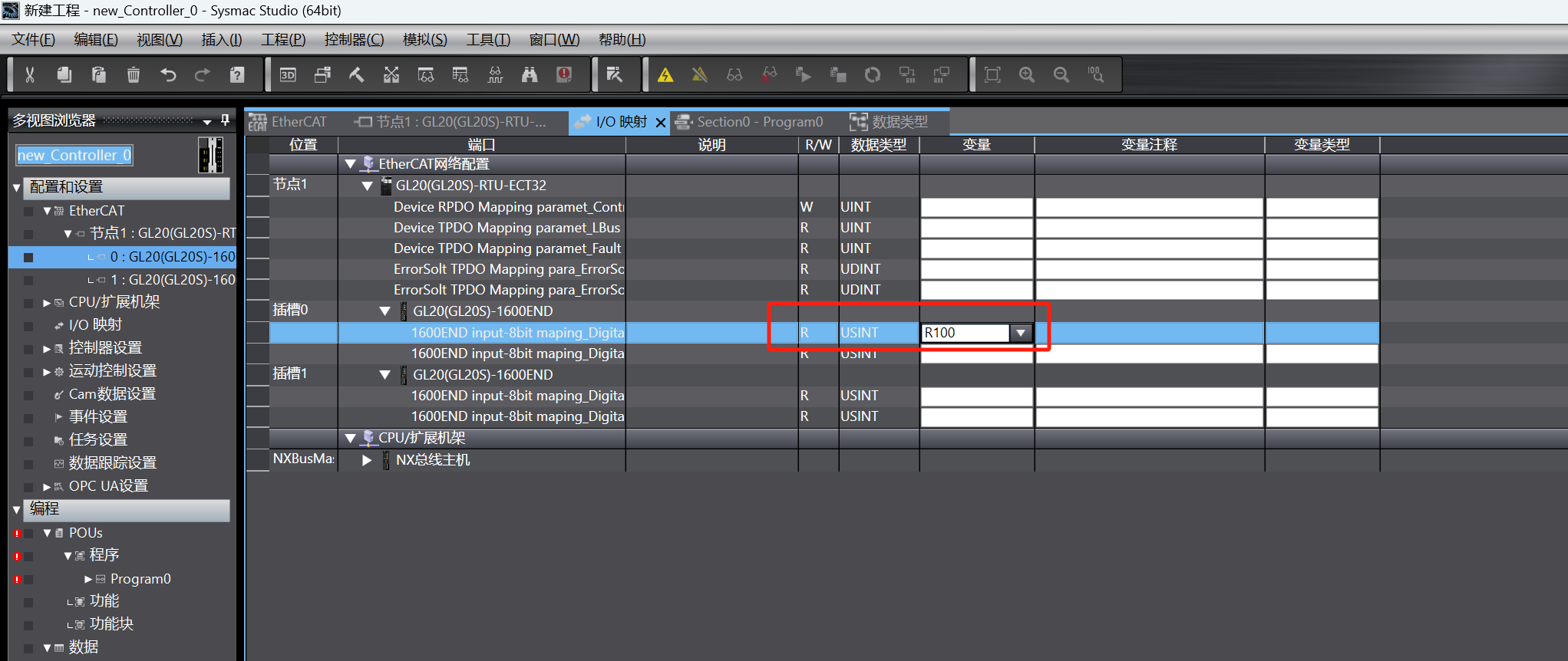

图中的R100怎么表示成BOOL量
像别的PLC可以R100.0表示一个位,这个好像不行
有没有大佬来指教一下啊

使用联合体转换一下

楼上说得没错,把R100赋值到另外一个联合体变量

在GL20--ECAT里面配置上模块,模块右边有个PDO映射,编辑一下就好了
