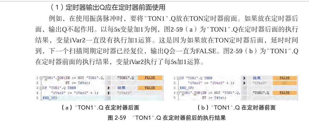

初学ST语言编程,在某个资料中看到定时器应用,资料中说定时器输出Q要放在定时器前面。我自己在GXworks3中测试了一下,输出Q放在定时器后面计数也是正常的是我哪里理解有误吗麻烦各位大佬指点一下

这里面的图2,定时器的使能点是用的Q点的反接点,也就是说当定时器定时完成瞬间,输出了Q后,第二个扫描周期会把定时器给停掉,然后在刷新执行时,定时器断开,定时器的Q就没使能了,所以不会执行加法逻辑。就相当于是执行1次的上升沿。而且他还用了特定的功能 "TON.TON()",通常我们只用ton。
学习ST语言后,尽量少用PLC品牌方封装的指令。有得选就只用IEC标准的指令

    你把定时器换成置位复位就能理解。
    实在理解不了也不用纠结,不用就是。
    项目要用到定时以后执行1个上升沿的话,就用R_TRIG

    IF b模式选用 THEN
        T_01(IN:=NOT(T_01.q) , PT:=T#2S , Q=> , ET=> );
        IF T_01.Q THEN
            var1:=var1+1;
        END_IF
    END_IF;
    IF b模式选用=FALSE THEN
        IF T_01.Q THEN
            var1:=var1+1;
        END_IF
    END_IF;
    这种写法就是,上下都能用的

    感谢大佬指点,我又重新研究了下PLC刷新机制,再看到你的解答我应该算是明白了
