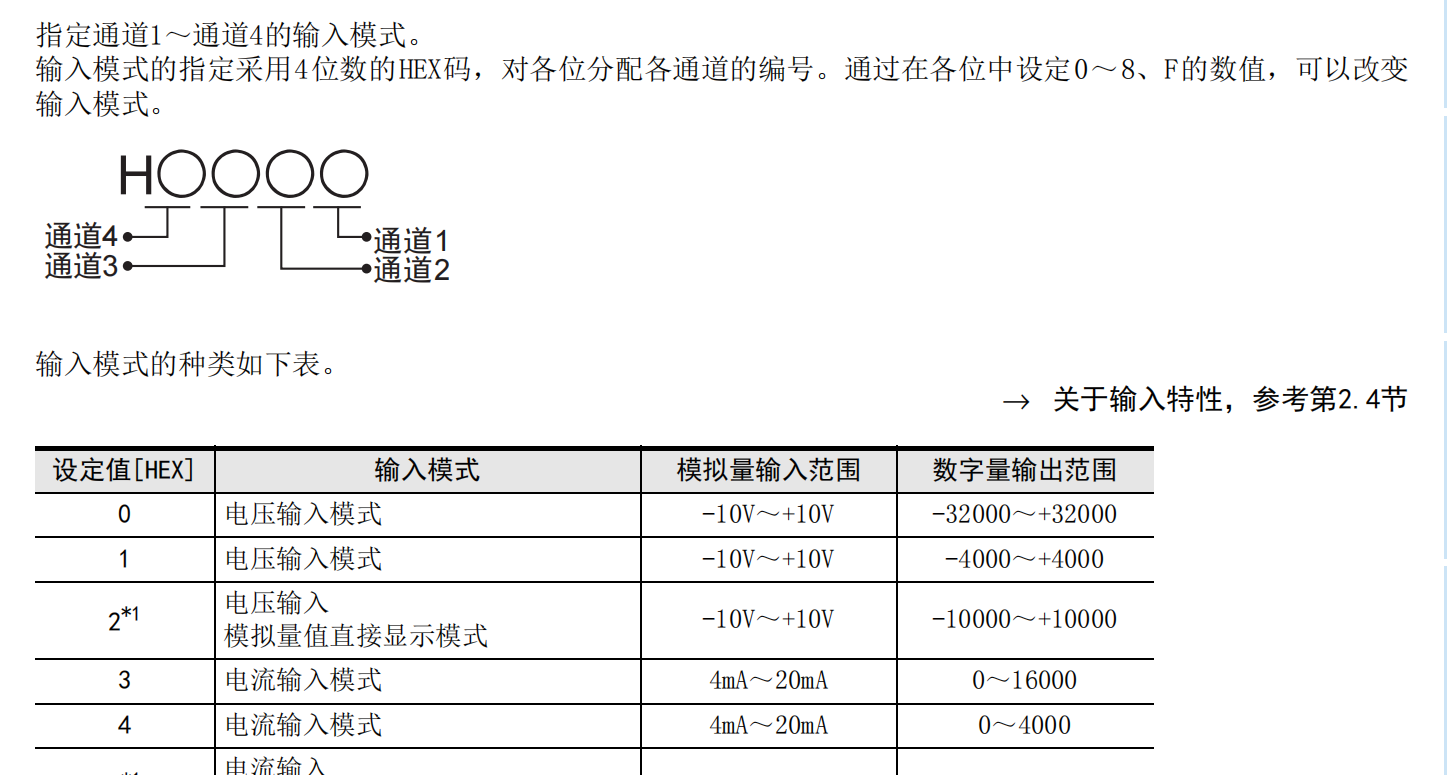

FX-3GA的PLC带FX3U-4AD的模拟量模块,去读取压力传感器的数据。我去查了一下FX-4AD是-10到+10V的电压,但是我的压力传感器是0到+10V的电压,搞得我老是读不准压力传感器的数值,请问各位大佬有没有办法准确读取压力传感器的数值,最好是有计算方法。

-10 ~ + 10V 并不影响准确度啊!你没有问一下供应商的技术吗?
通常我建议设置成H2222,这样10000正好对应10V。
然后数值如果小于或等于10,就忽略不计。
只有大于10的数值才采用,这样就避免在0V左右时电压跳动。
并且可以给H6 H7 H8 H9四个缓存 设置200-600的滤波值,这样得到的数值更舒服一些。

引用第1楼ymmfa于2024-11-19 23:25发表的  :
[attachment=305414]
是我理解错了我以为0-10V对应-10000—10000,其实是0-10v对应0-10000,我自己的问题。谢谢大佬
