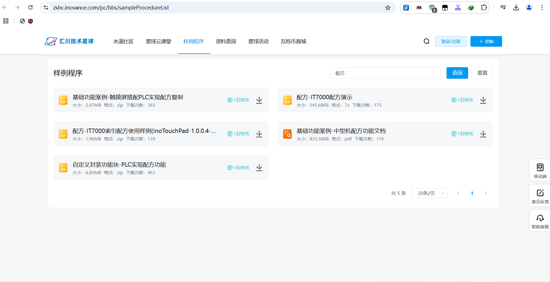

请问有没有H5U配方程序案例?或者IT7070E的配方案例?
现在使用汇川h5u 连IT7070E,其它程序都做好了,但最后要加一个配方,网上资料太少了,请问哪位有这个方案,方便发我一份,谢谢。

找供应商要一份啊。

提供商也没做过配方。这才头大。

如果配方不做在触摸屏,那就做在PLC里面,利用BMov指令就行

https://zshc.inovance.com/pc/bbs/sampleProcedureList
