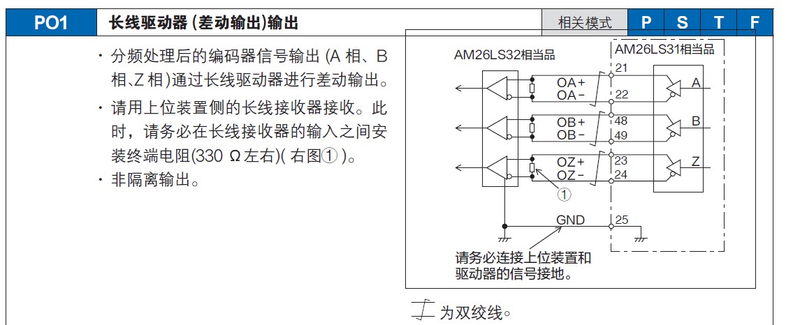

最近做个项目有个海康3D轮廓仪,需要用到差分编码器触发,因为现有直线模组加不了编码器和成本问题,
用伺服编码器输出给到轮廓仪,但是按照松下描述需要接终端电阻,但是海康这个轮廓仪是插头连接自带5M线,无法在终端加上电阻,不知道有什么影响

终端电阻可以不接
