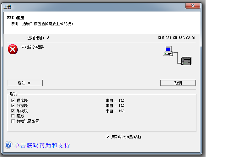

几台设备用的是西门子S7-200,CPU224CN,现在有一台出现一个继电器触点粘连的现象。想重新编程换个通道。但是电脑联机上载程序进度完成后出现“未指定的错误”的提示。
单独上载系统块和数据块都是正常的。不知道是什么原因,有知道的吗?
试了一下其他正常工作的PLC上载程序也是这个现象。

软件版本对不?

用的V4.0 STEP 7 MicroWIN SP9,别的PLC都用的这个软件啊!都没有问题的。
我看网上有讲这是用了一种新加密方式,但是系统块里看又是没有密码的啊!

系统块勾去掉,可以更新程序

单独上载程序也是不行,进度结束后就报错了!

我是WIN7的系统,找了其他的224PLC上传和下载都是正常的。不知道问题出在哪里!

碰到过,版本不用变重新下载就可以正常上载了。当时手头刚好有老程序适当修改就好了。

可能是ST语言写的,切换下编程模式试试
