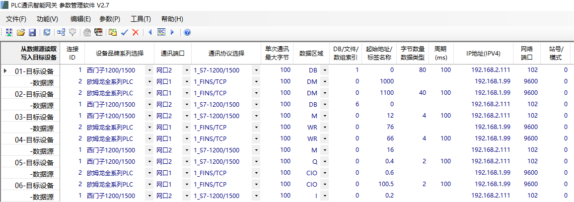

       PLC通讯智能网关IGT-DSER模块支持西门子、三菱、欧姆龙、罗克韦尔AB、GE等各种品牌的PLC之间通讯,同时也支持PLC与Modbus协议的变频器、智能仪表等设备通讯。网关有多个网口、串口,也可选择WIFI无线通讯。PLC内无需编程开发,在智能网关上配置数据的起始地址和数量即可,通讯速度快、数据量大,支持热插拔,断电重启后自恢复运行,在实际的工程项目中应用方便(相关案例资料在附件中)。
       IGT-DSER支持多个品牌的PLC之间多对多通讯,最多8000个字节的数据交互量,相关参数在一个页面内配置,方便直观;在调试过程中有详细的状态反馈信息,以及完善的数据监控机制和通讯错误处理机制。
       任务1:从欧姆龙PLC读取DM1000开始的40个字,写入到西门子PLC的DB1.DBB0开始的80个字节;
       任务2:从西门子PLC读取DB6.DBB0开始的40字节,写入到欧姆龙PLC的DM1100开始的20个字;
       任务3:从欧姆龙PLC读取W76、W77,2个字依次写入到西门子PLC的MB12、MB13、MB14、MB15;
       任务4:从西门子PLC读取MB16~MB19,4字节写入到欧姆龙PLC的W66~W67;
       任务5:从欧姆龙PLC读取CIO 0.6, 1个BOOL位写入到西门子PLC的QX0.4;
       任务6:从西门子PLC读取IX0.2,1个BOOL位写入到欧姆龙PLC的CIO100.5;
