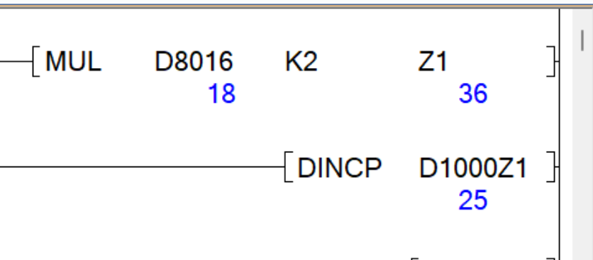

请教下大家要计31天产量 ,因为每天产量过了32767   就必须使用32位的   怎么用变址,写起来比较方便啊
  • 下载积分:+1(平和工控) WSFL D0 200 K31 K2 DMO ..

    每次变址+2

    每次变址+2
    实际上是天数乘以2以后,与之前一样的写法

    如楼上两位说的,把保存的地址变成双字就可以保存更多的数据了
    就是要双字  因为过了32767了

    等于32767的时候切断它,接通另一路寄存器。最后相加
