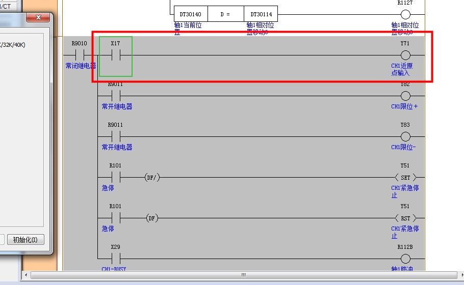

描述:例如这个

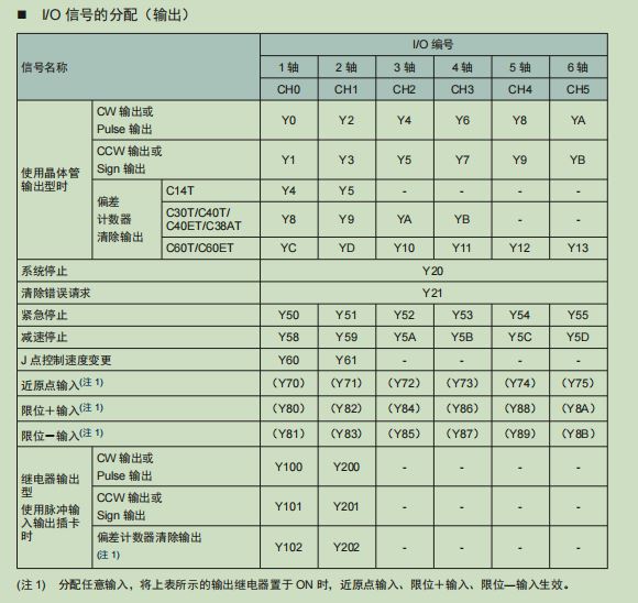

最近在研究松下plc伺服回原,那个CH1近原点输入怎么获取的?各位大佬请带带孩子吧

FP-X模式是设置的。可以不用在程序里面出现X?
设置X0----X7。可以把她设置成通道的原点信号

是那个Y71是怎么获取的?

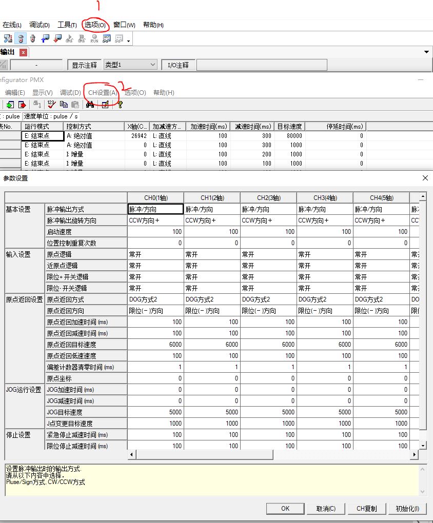

原点设置:选项---系统寄存器设置---主单元输入设置
近原点/±限位/参数设置如下图

引用第3楼13553544895于2024-11-16 14:41发表的 :
是那个Y71是怎么获取的?
就是你实际开关接的输入点
