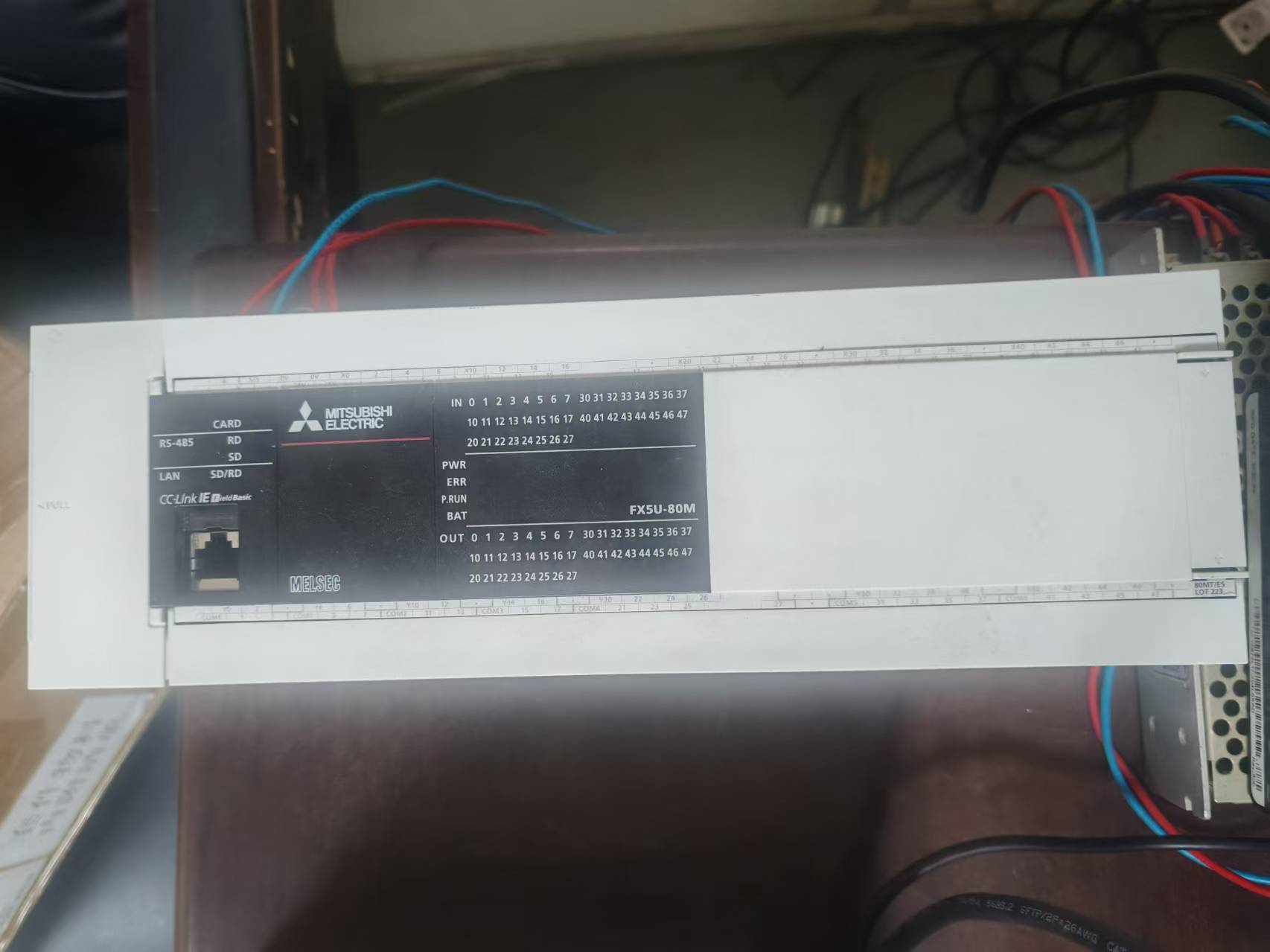

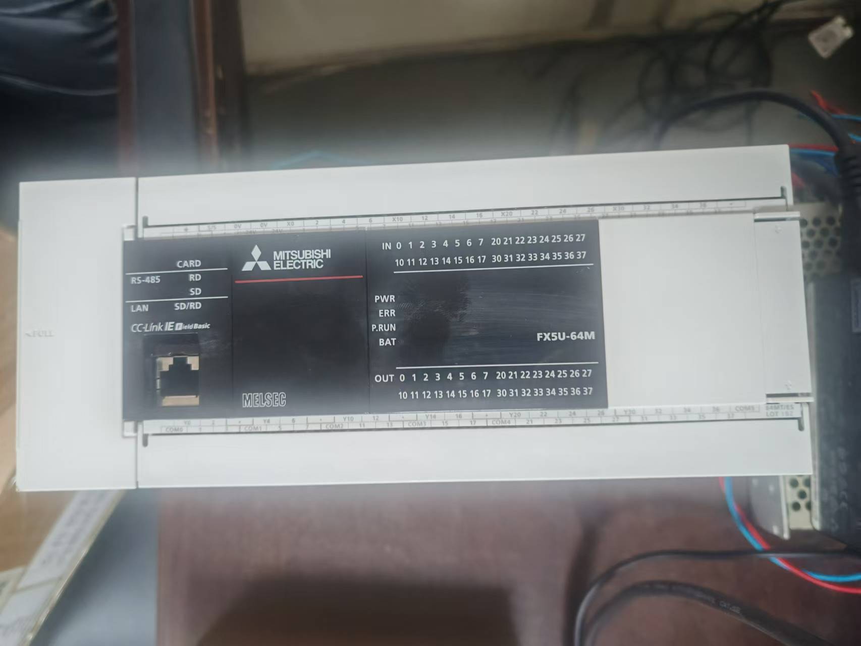

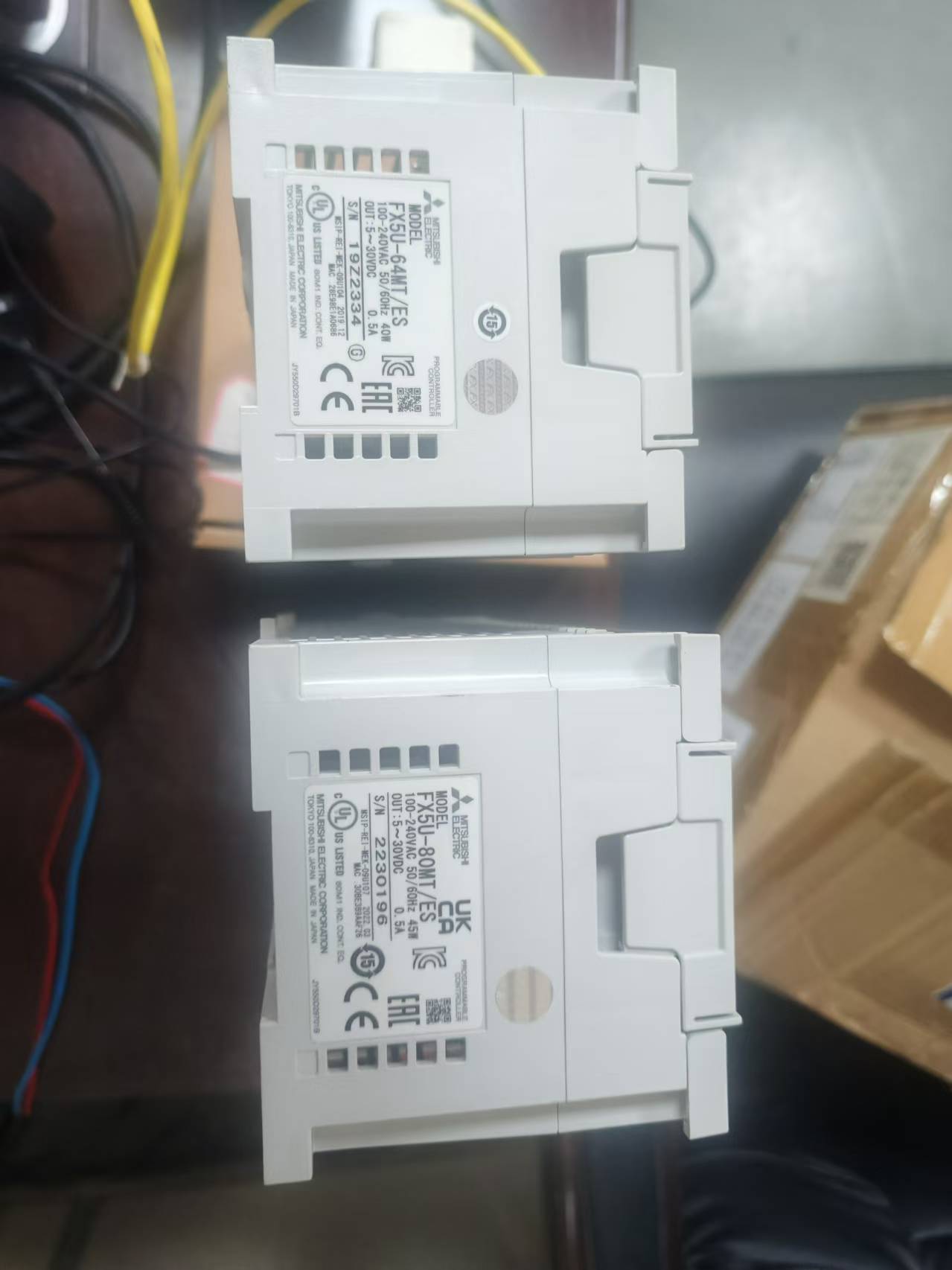

请大师鉴定一下这两个都是正品吗?
另外请大师帮忙解一下密/抱拳/抱拳/抱拳

是正品的,不要去怀疑。

标看着有些不一样

FX5U最好的办法就是用软件诊断一下CPU,看上面的序列号与机身的一样不
还有19Z的是19年12月的,尽量不要用,最好用日期22年以后的,这样功能齐全些。
