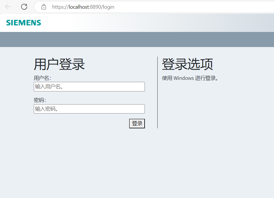

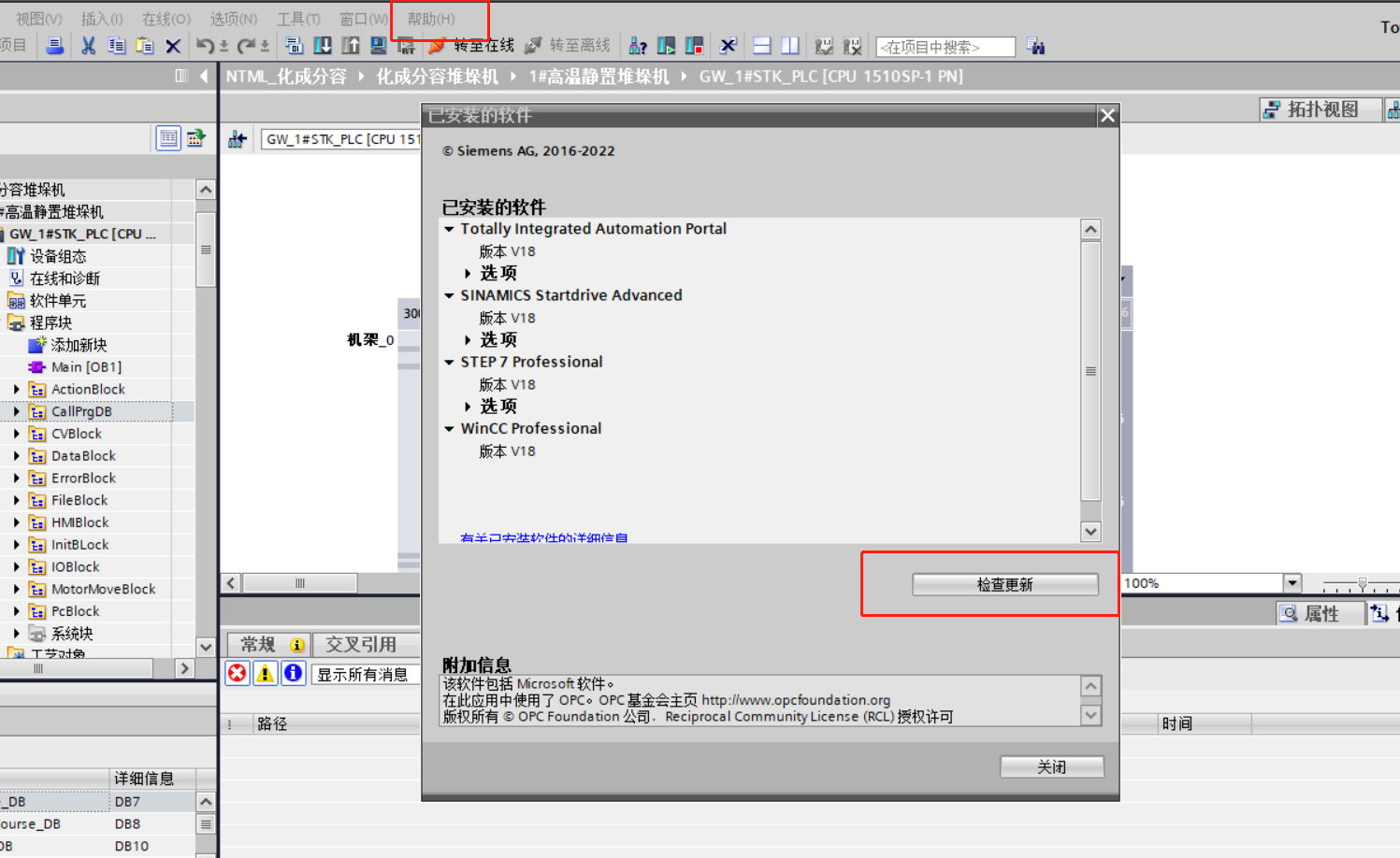

各位大佬,求助~
之前用V16点这个检查更新会自动跳转Updater软件,或者在开始菜单里也能找到,装了V18后点这个检查更新跳转到网页如下,而且账号密码还不是西门子网站登录账号,Updater需要单独装吗?  [upload=1] [upload=2]

2楼  发表于: 2024-11-15 13:47
兄弟们,破案了,还是找AI靠谱。
博图V18更新策略变更
更新方式改变 :博图V18安装后,用户可能会发现没有自动更新的软件程序,即Totally Integrated Automation UPDATER。这是因为现在的更新策略规则已经发生改变。
‌手动下载更新‌:用户需要自行到西门子官网下载更新包。V18升级包的下载链接已在西门子官方支持页面提供‌1。
‌通过博图软件检查‌:尽管自动更新功能可能不直接可用,用户仍可以尝试在博图软件的“帮助”菜单中单击“已安装的软件”,然后单击“检查更新”来查看是否有可用的更新‌23。
‌其他版本信息‌:有用户询问博途V17是否也需要手动下载更新,这表明可能从某个版本开始,博图的更新策略已经发生了变化‌1。
综上所述,博图V18的用户需要适应新的更新策略,即手动下载和安装更新包。

3楼  发表于: 2024-11-17 07:30
自已电脑的登陆帐号及密码
