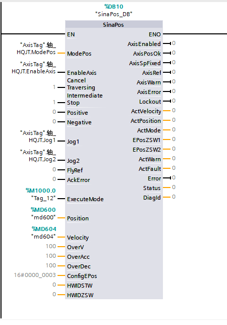

V90伺服plc的程序和参数设置和以前使用的一模一样。以前可以这次就一直报A7487 。CancelTraversing  初始设置为1

你的硬件标识符关联伺服了没?

解决了谢谢
