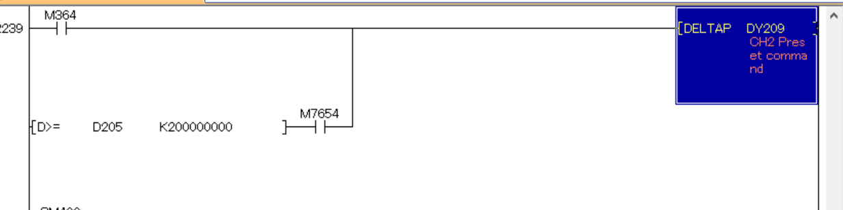

请教大侠门 为什么D205每次断电重启后数据会清零

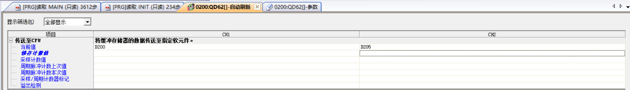

高速计数模块QD62

D205是不是被当前值更新掉了
可以用U20\G*** 读取下上电后当前值监视就知道了

发表于: 2024-11-14 15:31
断电上电自动更新当前值?

发表于: 2024-11-14 15:38
上电当前值d205应该是自动归零
