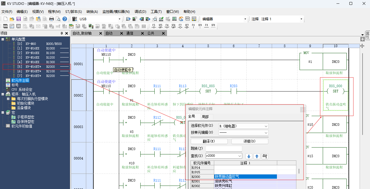

又来打扰各位了,最近试着搞几个气缸的程序,用的是基恩士的PLC
我配置好单元之后,在程序里面输入SET R2000 输出 注释也对得上,不过软件却自动变成了R05_000
如下图所示 配置的时候也没报错,手动配置的

视图->显示单元软元件 打钩取消
下载积分:+1(lgg233333) 原来是这样子 谢谢
