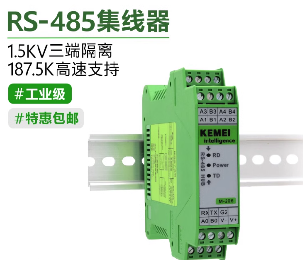

    这个我以前也弄过,30多台,用的是一个485集线器,如下图中所示,与威纶通触摸屏485通讯,一点问题没有,重不掉线,但有一个前提是,每个页面不能做太多个通讯站点,我一个画面最多做8个变频器通讯站点,分多几个页面做,也不影响轮询效率。如果从站太多,就分多几路单独接。
