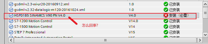

这事怎么回事?

望有大神能够帮忙解决

安装对应版本的TIA startdrive

缺少硬件支持包,官网下载

引用第2楼海阔凭鱼跃于2024-11-12 13:12发表的 :
缺少硬件支持包,官网下载
附议

软件没装全

下载V90 伺服的 对应版本的硬件,面向 TIA Portal 中硬件目录的支持包 (HSP)
