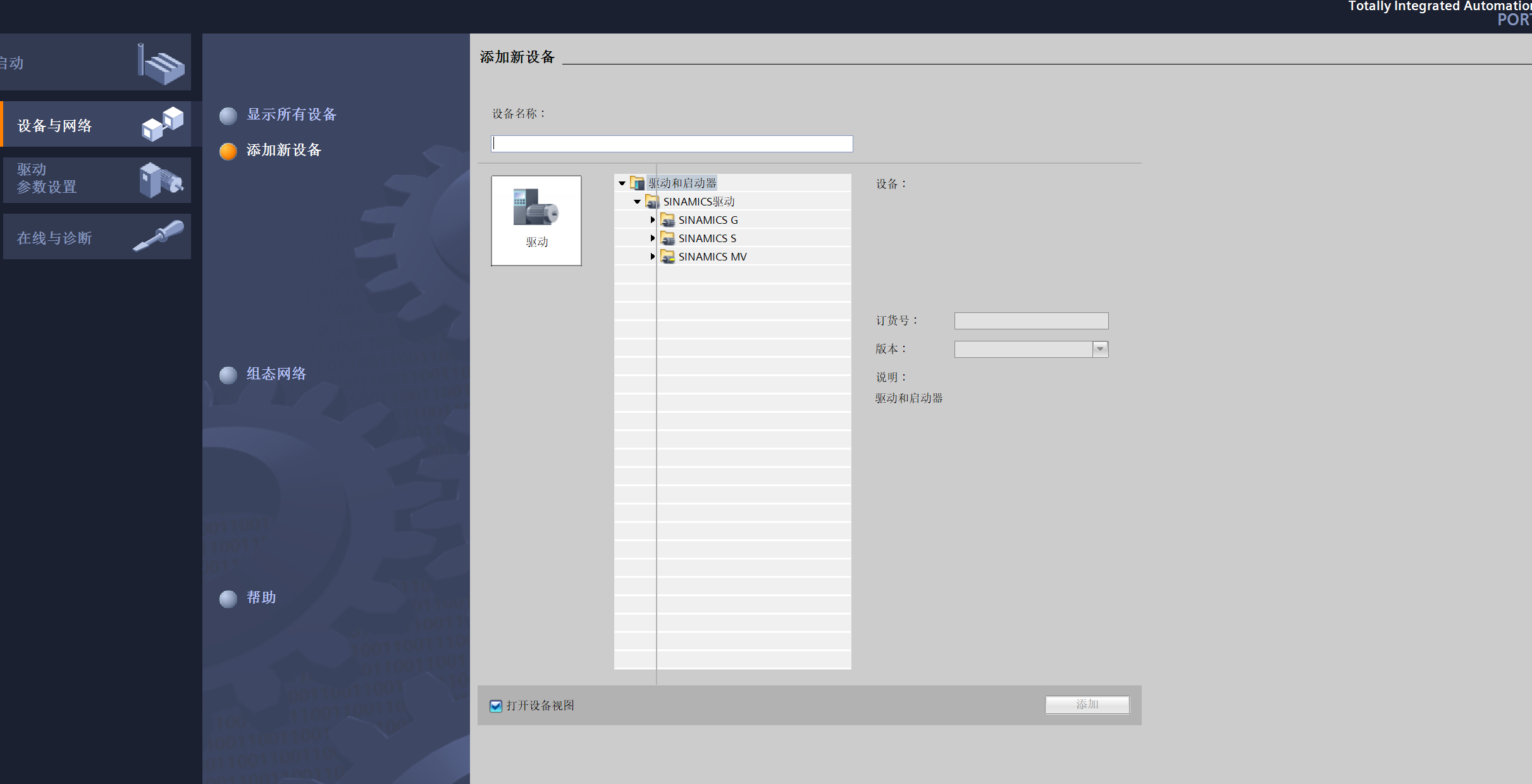

如题,装西门子软件新建项目 只有一个驱动可以选择

肯定没完整安装。你只安装了STARTDRIVE_ADVANCED_V19。TIA_Portal_STEP7_Prof_Safety_WinCC_V19、S7-PLCSIM_V19还没安装,其他根据再需要安装。

    我在一个网盘下载的 里面好多文件夹  应该是你说的这个原因 我在看看
