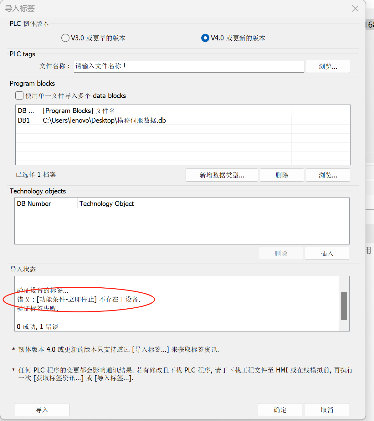

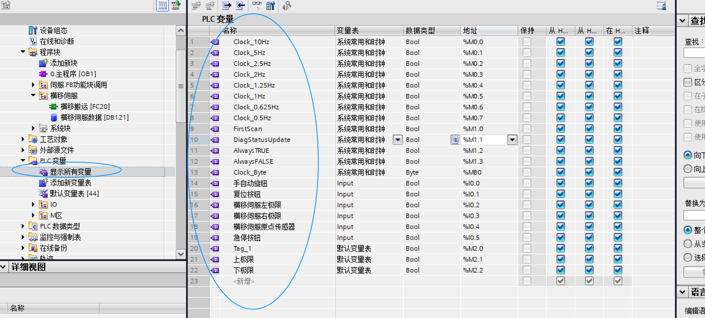

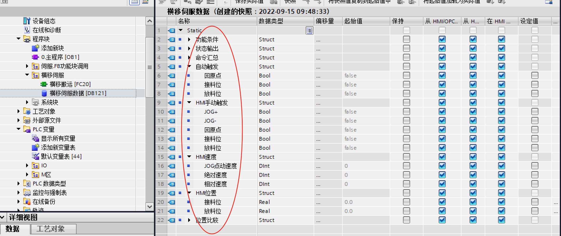

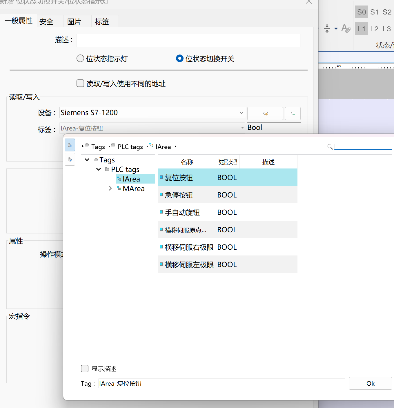

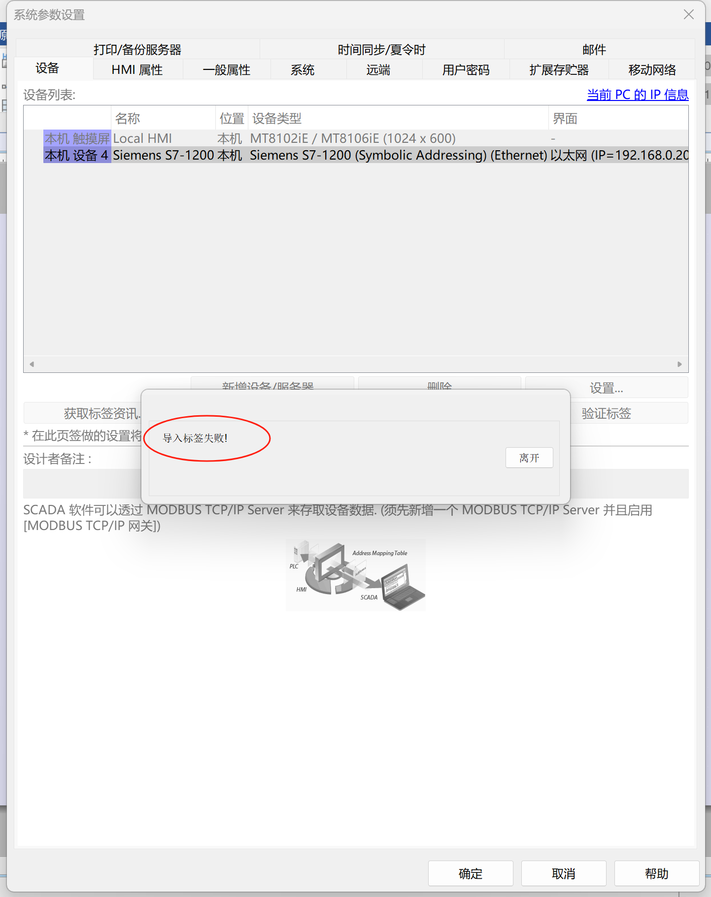

大神知道红色框选的变量为什么不能导入至威纶通屏了吗?导入进去后只有蓝色框选的变量!
红色框选的,导入结束提示不属于该设备!这是怎么回事呢?初学这大家不见笑!

https://www.ad.siemens.com.cn/service/answer/solve_217533_1072.html
威纶通都解决不了这个问题呢,只是说,结构体比较复杂。如果威纶通能将西门子plc编程时使用的变量全部导入到其屏中,估计西门子的屏就要降价了

这个问题,西门子导出.DB 文件包括了结构体, 再用第三方工具生成EXCEL文件标签 , 可以把EXCEL导入到威纶通吗

PLC里是DB121
威纶通页面是DB1
