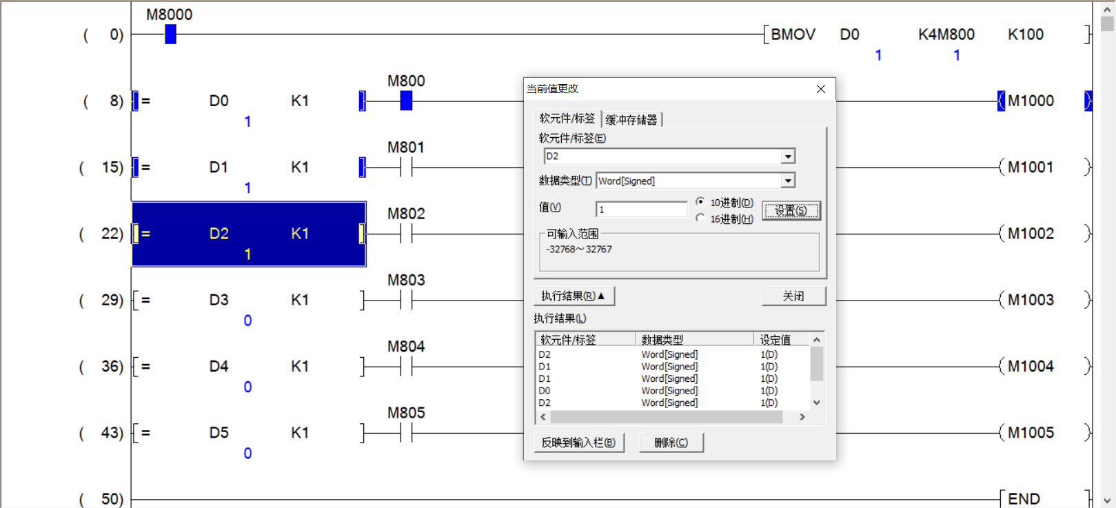

把D的值放到对应的M点,寄存器的数值只有0和1:
D0→M0
D1→M1
D2→M2
D3→M3
D4→M4
D5→M5
依次类推

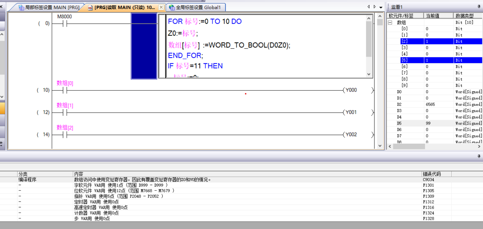

变址+for或数组+for+if
QQ: 2845452345
nightblueblu
道阻且长,穷且益坚。
发帖数量: 1068 个
工控威望: 1889 点
下载积分: 533 分
在线时间: 1185(小时)
注册时间: 2017-02-09
最后登录: 2026-05-09
查看nightblueblu的 主题 / 回贴
2楼  发表于: 2024-11-08 18:01
for int i:=0 to n do
m【i】:=word_to_bool(D【i】)
end_for

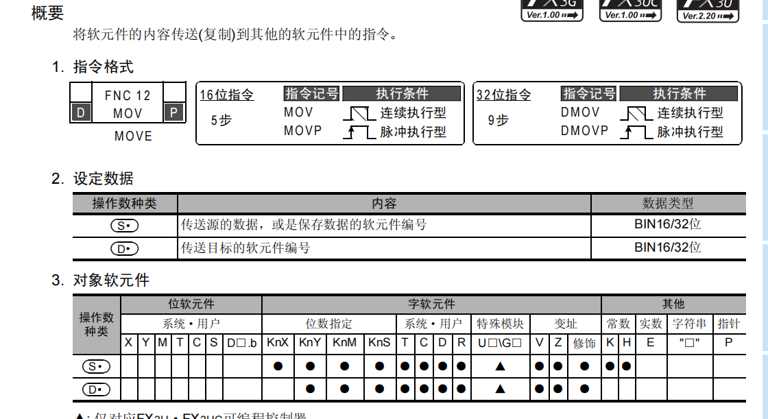

主要是  mov 用不了 D0.0

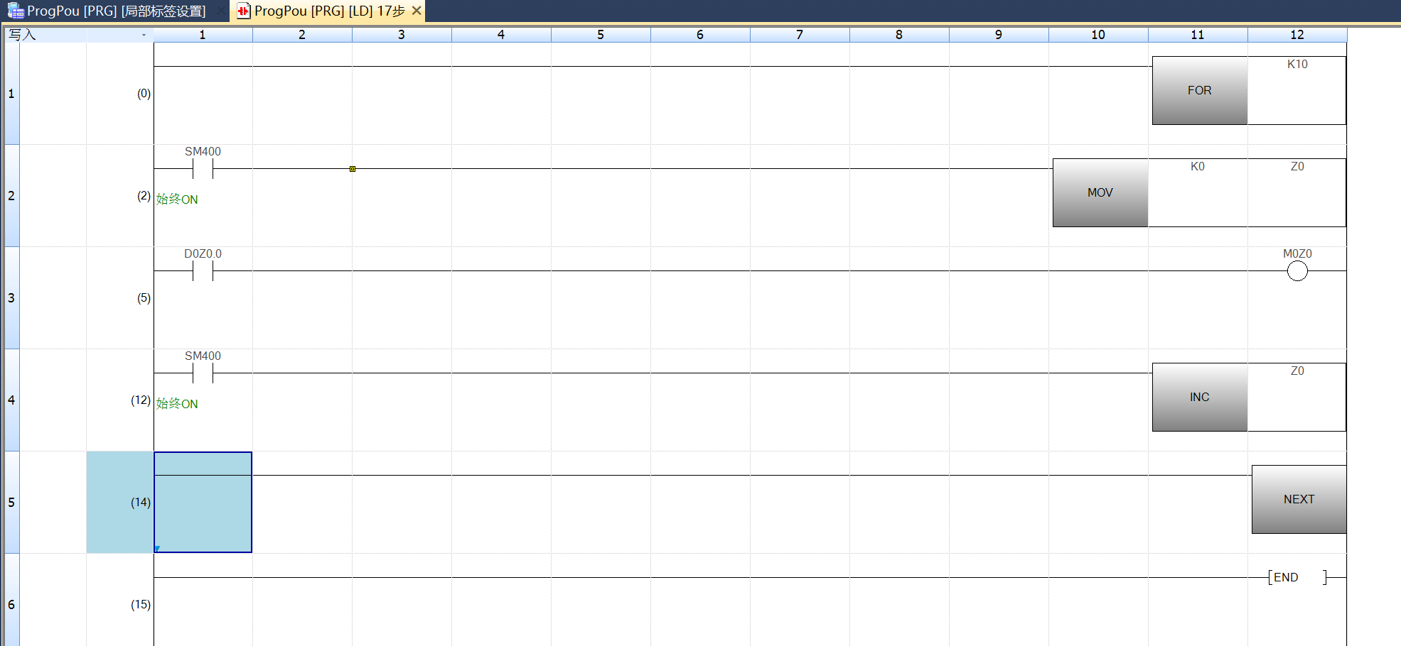

三菱的GX2编程不支持这个,三菱的GX3的R系列支持,FX5U不支持,看看这个是不是你要的结果
联系电话15071699246,QQ296686949
快乐小学生
好好学习,天天向上
发帖数量: 595 个
工控威望: 1200 点
下载积分: 4752 分
在线时间: 324(小时)
注册时间: 2023-09-21
最后登录: 2026-05-04
查看快乐小学生的 主题 / 回贴
9楼  发表于: 2024-11-11 11:46
引用第9楼gzcjx555于2024-11-11 11:12发表的  :
你的变址清零和FOR的顺序应该要调整下位置。

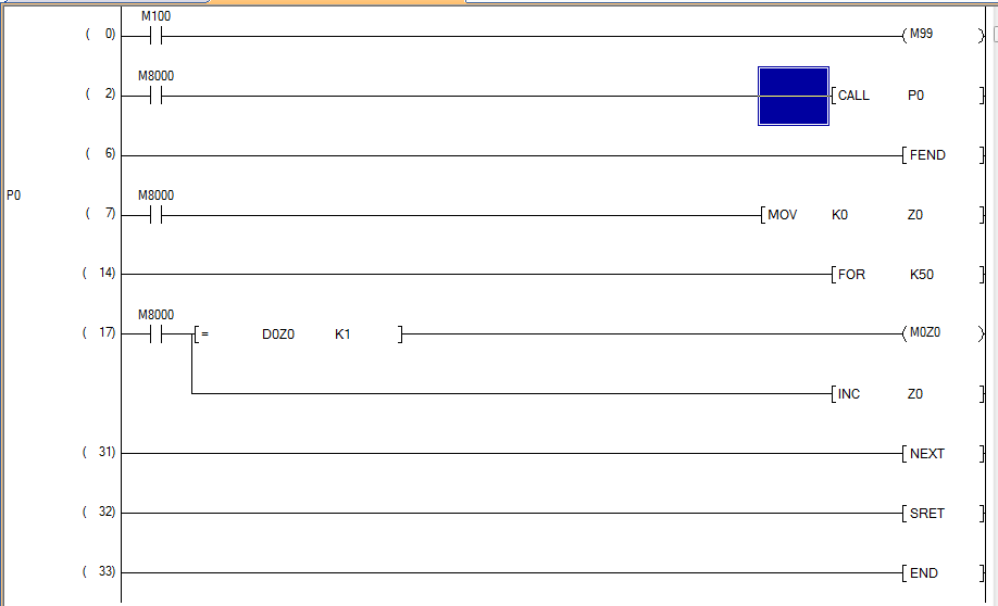

11楼  发表于: 2024-11-11 17:14
这样不知道靠不靠谱
