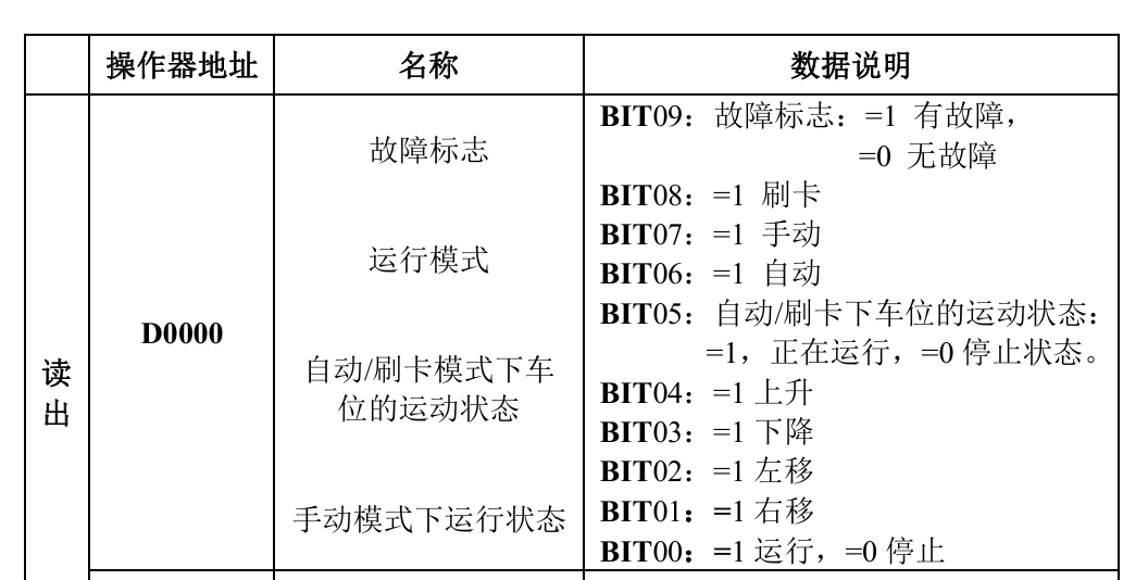

跪求各位大神,这个对应指令完成是输出给对应显示器的,请教下该怎么写?

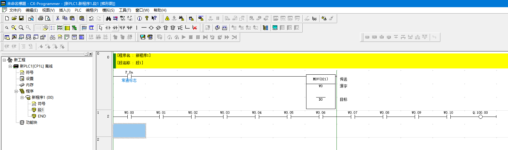

如图,控制w0,就是控制d0的字位状态

这个不用什么指令,可以直接表示 如下: D0.00 {=1 运行 / =0停止}......D0.09 {=1有故障 / =0无故障}
