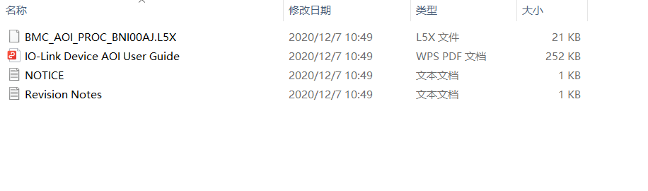

L5X格式文件,有什么办法能用博图打开吗

图中L5X文件,有什么办法能用博图打开吗

L5X 是AB

用AB软件打开,如果是ST写的,直接复制保存为文本格式,然后粘贴。如果是梯形图或者FBD块,只能自行翻译后在博途里面重新编写
