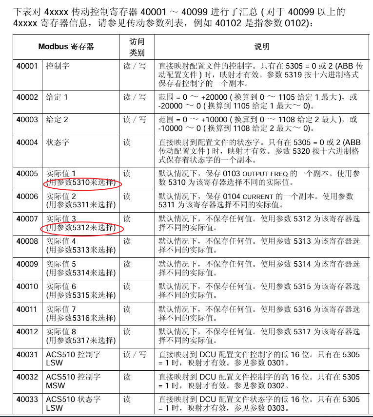

看了一眼好像是保持寄存器,但是寄存器的地址里放的什么数据?转速频率电压电流这些,又该怎么读取上来?

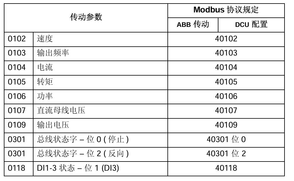

查看手册对应的modbus地址

那你不会找你需要的ABB变频器手册啊?型号呢?手册你也没有,你有手册不会搜索这个电流电压吗?不会找到他的地址吗?不会设置通讯站号,波特率吗??

那就用modscan软件连接扫一下看看什么数据

就显示一个保持寄存器

新的一些产品寄存器内容和类型都是可编程的,具体看手册

引用楼主qyz141于2024-11-06 09:04发表的 ABB变频器的40005是什么寄存器啊? :

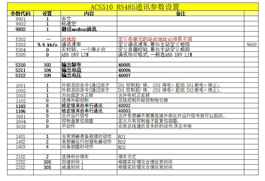

40005 是什么数据,取决于5310定义的数据。 也就自定义方便一次性读取的数据。
