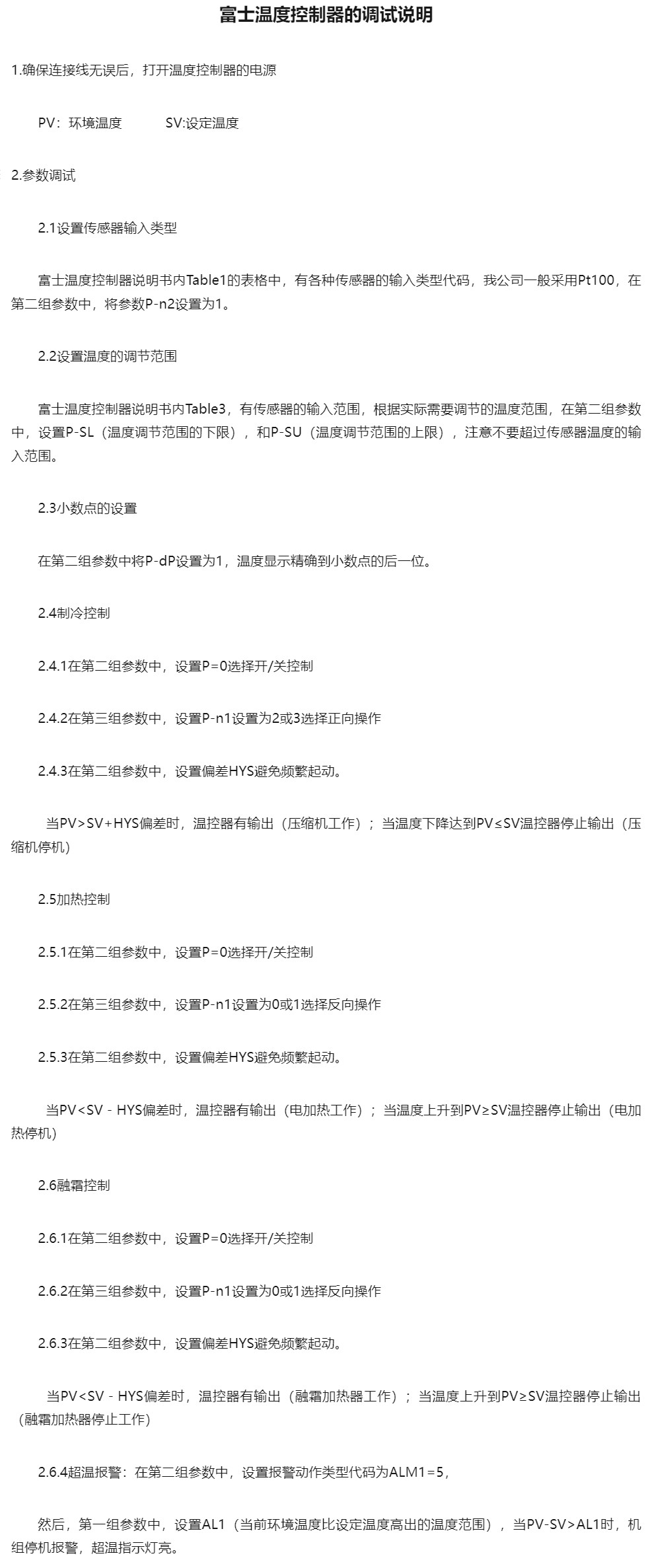

发表于: 2024-11-05 14:54
https://wenku.baidu.com/view/f6dbf67301f69e31433294db?aggId=a4f3827827284b73f24250e5&fr=catalogMain_text_ernie_recall_feed_index%3Awk_recommend_main2&_wkts_=1730789565615&bdQuery=%E5%AF%8C%E5%A3%AB%E6%B8%A9%E6%8E%A7%E5%99%A8%E4%BB%AA%E8%A1%A8%E5%8F%82%E6%95%B0%E8%AE%BE%E7%BD%AE%E7%9A%84%E8%AF%B4%E6%98%8E%E4%B9%A6
谁有富士温控器仪表参数设置的说明书
