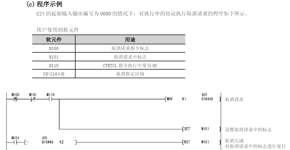

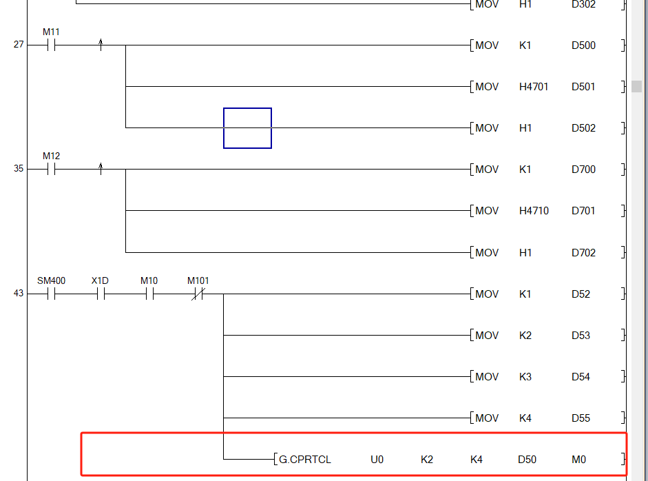

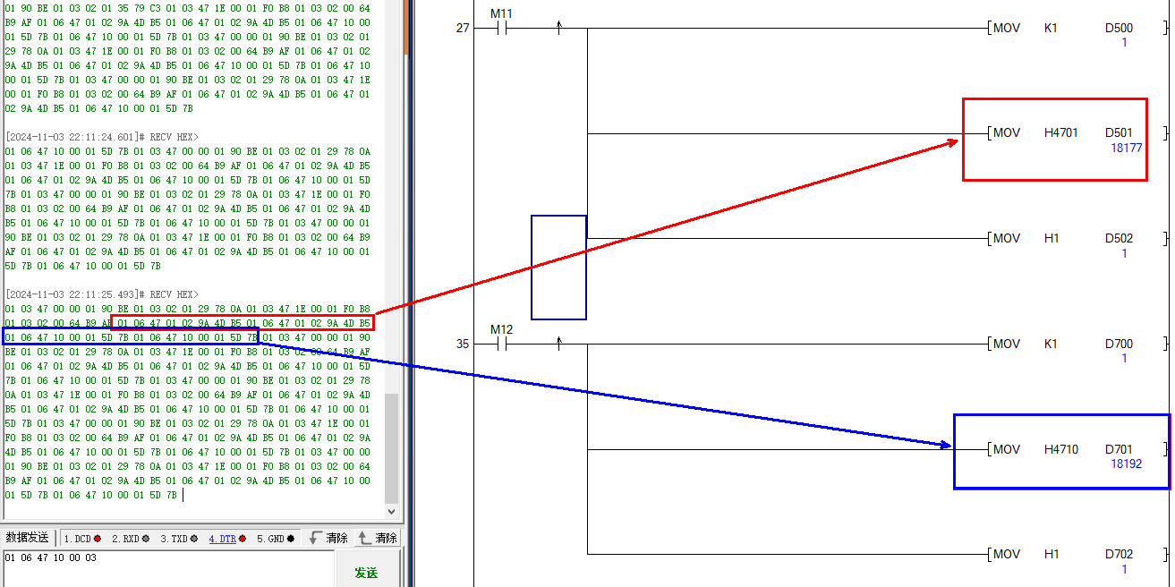

请教各位老师,我现在用三菱QJ71C24N与仪表通讯时,不想想数据一直写入到仪表里面,只是在需要向仪表里面写数据时才发送要写的的数据,其他时间只要读取仪表数据就可以了,请问这个要怎么操作呢,我现在在通讯参数里面设置了4个协议号参数,2个读取参数,2个写入参数,我在程序里面没有 办法控制不写入,现在只要执行G.CPRTCL指令,4条协议号参数就一直在运行了,没办法控制只运行读取2个参数的,请问各位老师 这是要怎么才能实现呢?

发表于: 2024-11-05 10:55
协议执行中的取消

发表于: 2024-11-05 18:00
引用第1楼cuong于2024-11-05 10:55发表的 :
协议执行中的取消
好的,谢谢老师,我试一下!
