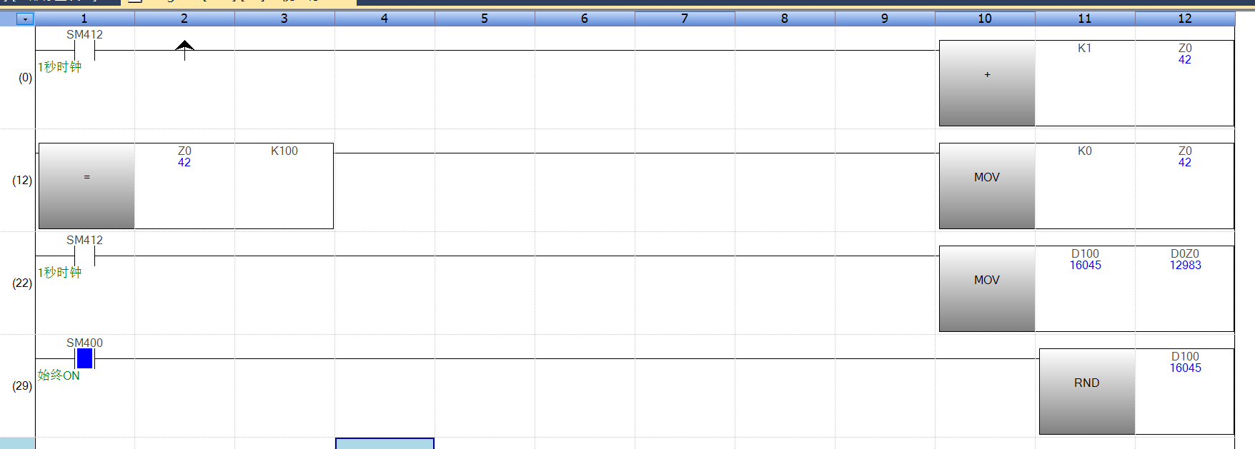

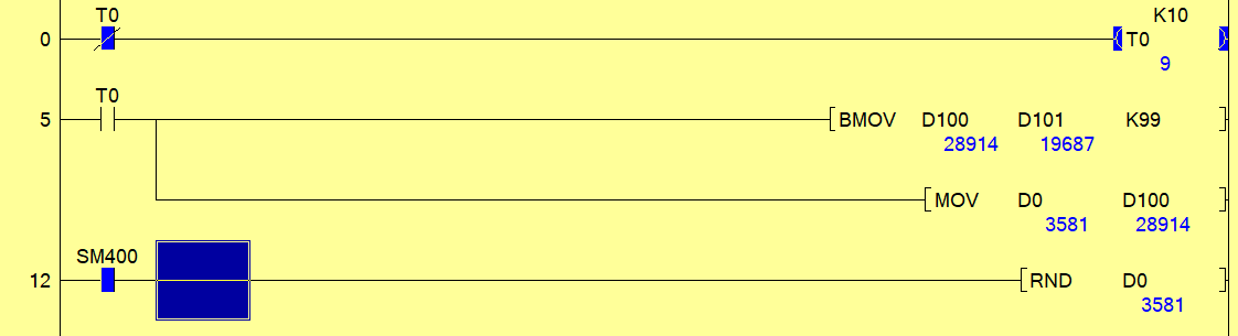

大神们,小弟有一个问题 plc程序怎么写才能每隔一秒记录一个d寄存器的数据给连续的寄存器

变址,或者建立数组指定数组下标

WSFL,字左移指令

每秒將D100~D198數值搬移到D101~D199並且將D0數值存入D100
RND是亂數生成,只是要有數據產生的感覺

可以试试 中断

RND是说明指令啊

不知道这样行不行?

虽然不太懂楼主的意思,但是7楼的我觉得最接近了

直接使用PLC自带的1秒计时器上升或者下降沿,然后接一个mov就是每秒一次了
