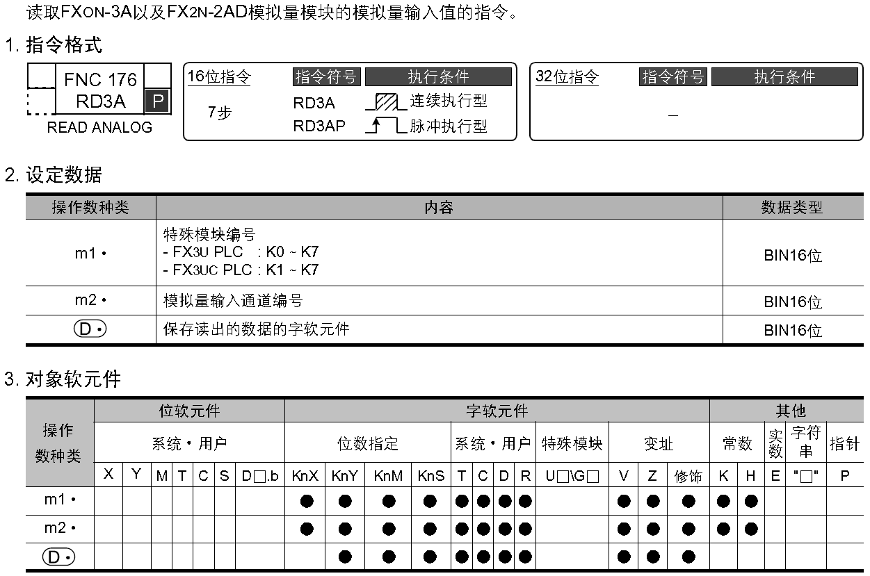

求助三菱RD3A指令是怎么用的 ?

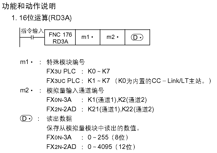

这样用呗

在编程软件帮助菜单中有详细说明,至于看不看得懂,这得靠你自己去努力!祝你成功!

用了这么久三菱不知道还有这个指令,以前都是用FROM去读模拟量模块的。。。
