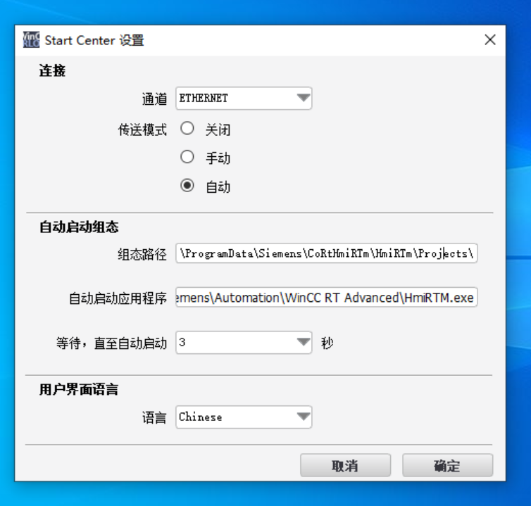

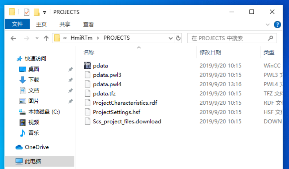

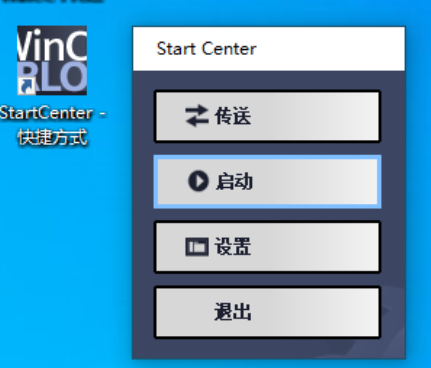

我们公司有的设备用的S7-300PLC,触摸屏是一个研华的一体机,中间用profinet线连接。上面安装了SIMATIC WinCC Professional V14.0 SP1,平时使用的时候是用一个start center的软件运行project文件夹下面的PDATA文件,运行起来就可以控制设备了。
  目前这台一体机触屏坏了,我们想换个一体机。我在我的电脑上装了SIMATIC WinCC Professional V14.0 SP1,也把project文件夹复制过来了,更改了电脑名字和IP和原来的相同,倒是可以运行,就是没有任何数据。那应该是没和PLC通信上。
  请问各位大佬,这种情况是我还需要改啥参数吗?

我用一台旧笔记本,重装了win7,安装了SIMATIC WinCC Professional V14.0 SP1。安装完成后在控制面板里找到PC/PG接口,修改成插网线的网卡。再将原PDATA.FWC程序文件夹复制到start center的启动文件夹。更改IP和原电脑相同。然后就通信上了。
