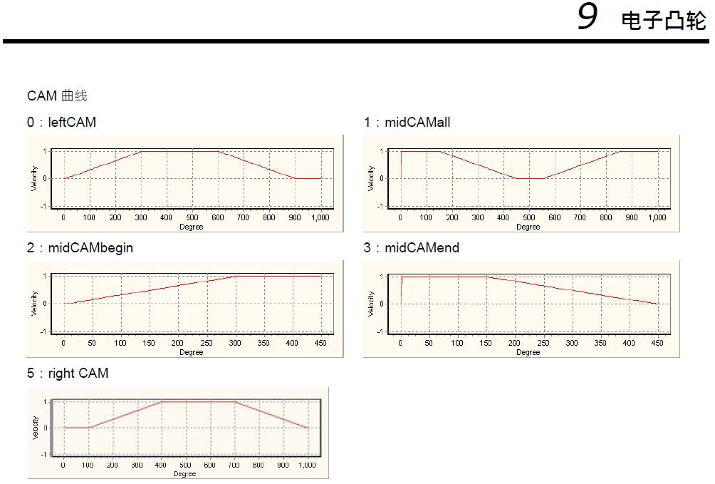

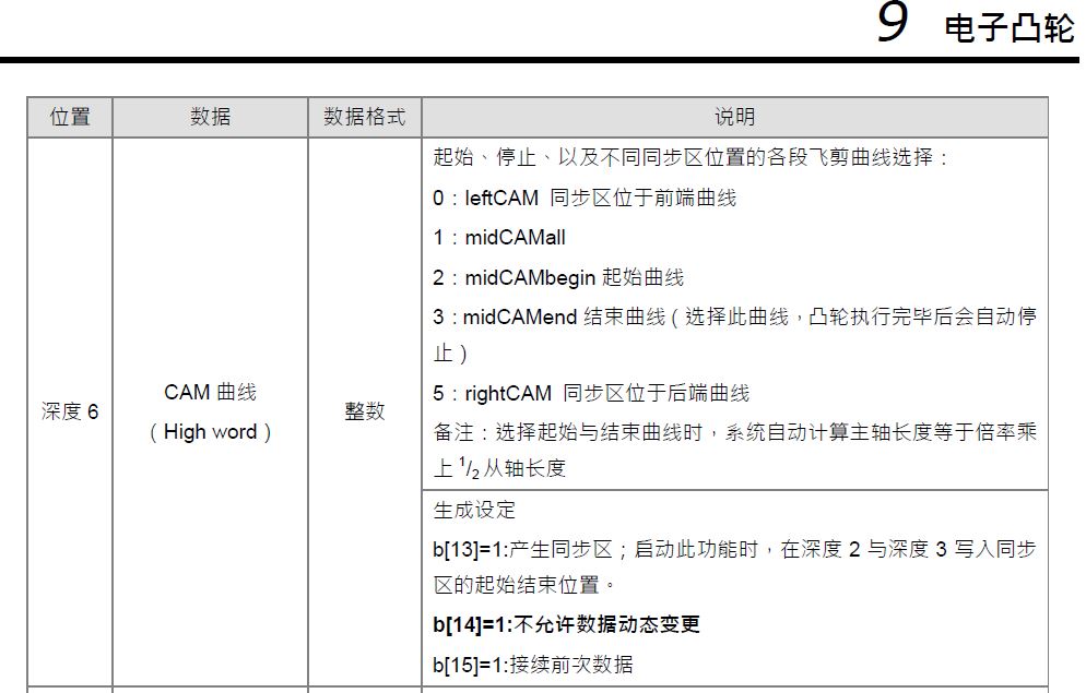

首次接触台达DVP 20PM控制器,关于飞剪的控制寄存器CR#10000 深度6的高字(5个CAM曲线)的选择理解有些困难.
哪位有经验的前辈能详细的解释一下图形的含意,及选择的条件,这里先谢了!.
