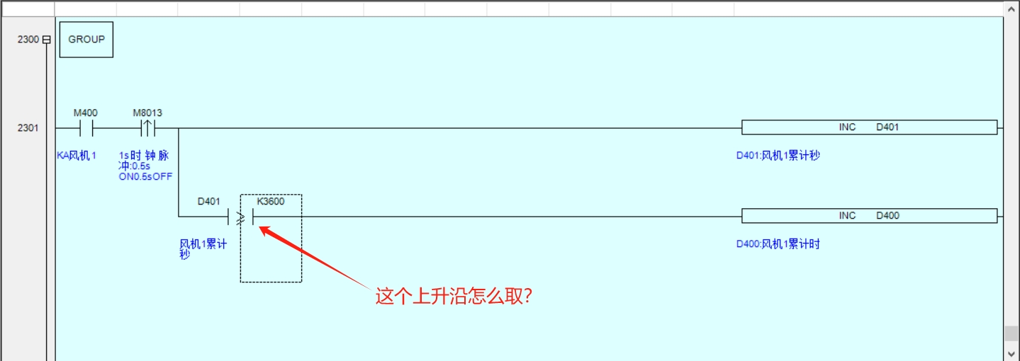

信捷XCplc,没有hour指令,自己做累加3600秒,小时加1,上升沿怎么取
谢谢大家

计数器的方法也是一种
看个人喜好。

inc d400下面加mov k0 d401

累计秒之后输出线圈m0,m0上升沿inc d400

前边不有个沿啦
