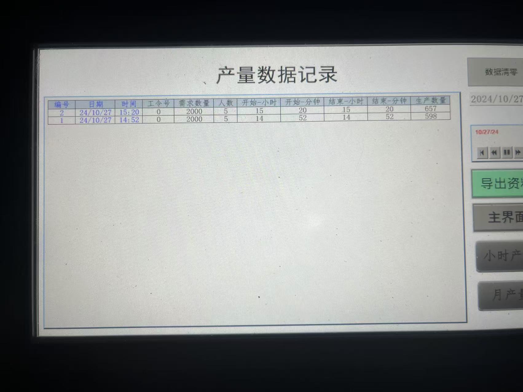

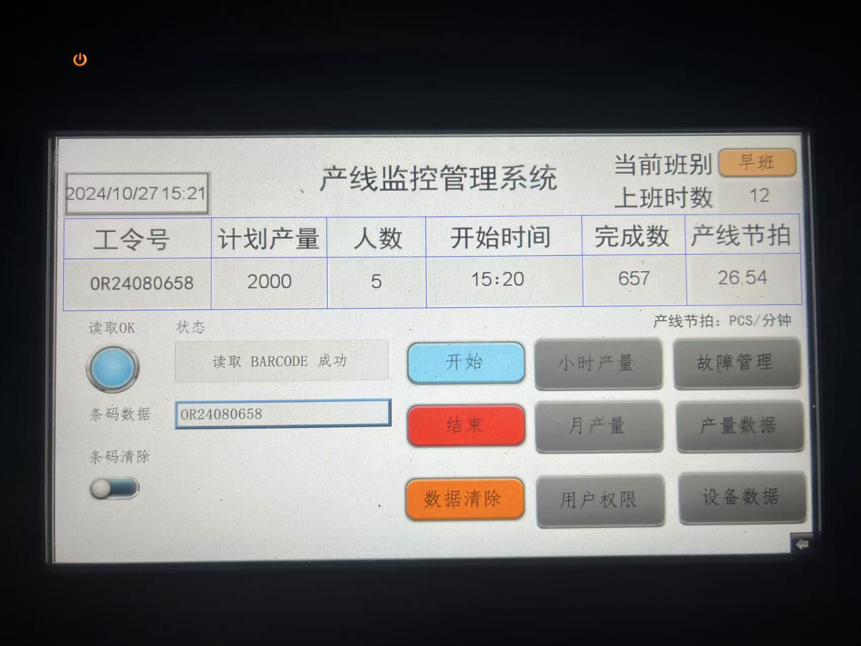

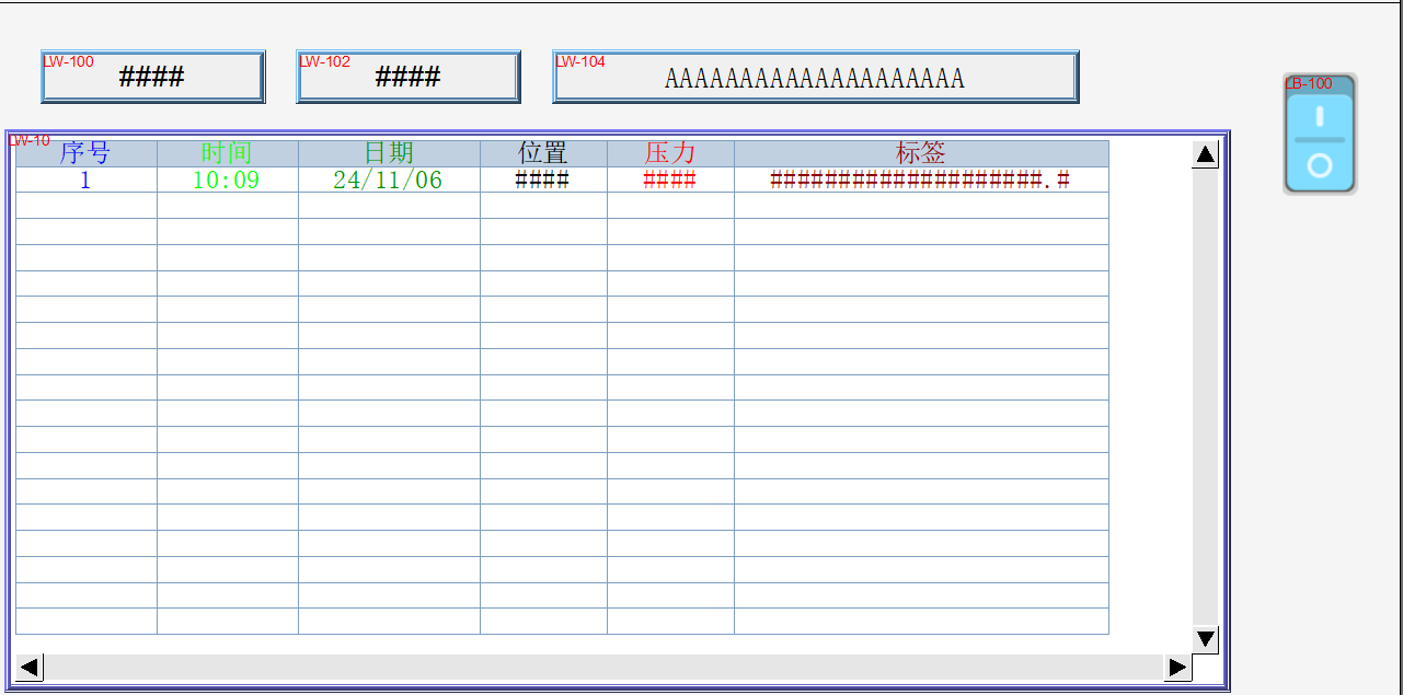

用扫码他枪得到的条码为UTF-8格式。
现需要通过触摸屏的历史数据功能将条码内容和PLC的其它数据一起导出,现在工令号(即条码)的数据是错的,其它的是正确的,有没有可行的方法。
能帮忙解决的老师(第一位),个人愿意感谢100元。
谢谢!

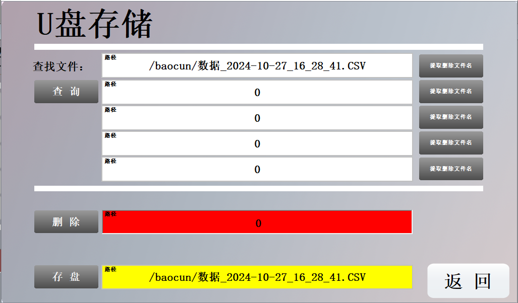

我用昆仑通态写过。。
UTF-8  UTF-16都行
导出1400个数据   成excel  分行分列注释等等
导出页面  可以自行设置U盘路径  查盘  删文件  导出。。

引用第1楼18857713026于2024-10-27 16:30发表的  :
我用昆仑通态写过。。
UTF-8  UTF-16都行
导出页面  可以自行设置U盘路径  查盘  删文件  导出。。  [attachment=304614]
用宏来写,对我来说难道大。

可以尝试下通过触摸屏的资料取样,把条码数据采集上来,可以历史查找,选择保存到U盘;还是不行就加我给你看看

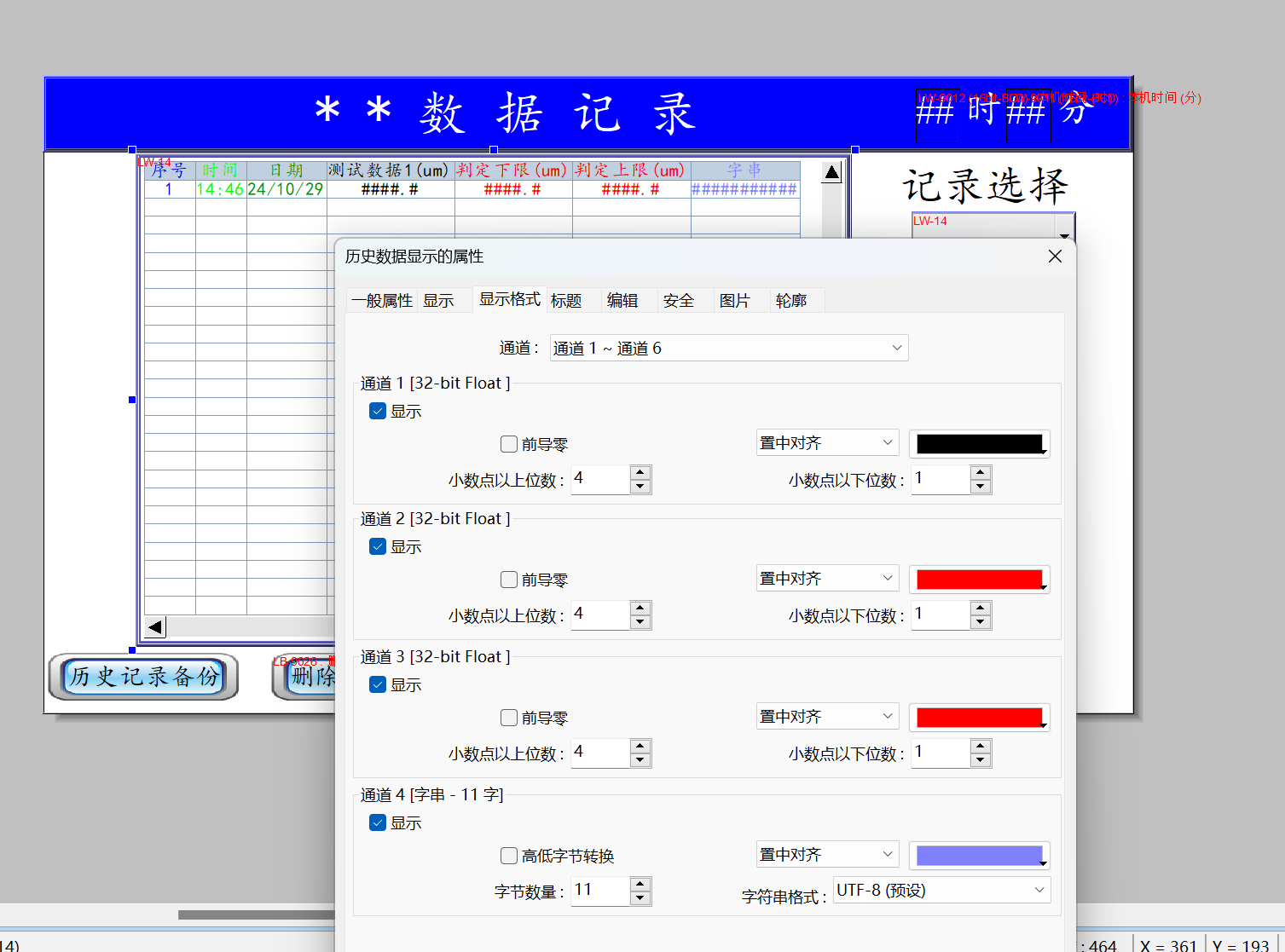

    6楼  发表于: 2024-10-28 15:22
    选择资料传输(背景),定时把扫码信息传到PLC内,再和PLC其他数据统一记录到历史数据内

    7楼  发表于: 2024-10-29 14:49
    你用威纶通的,可以使用资料取样功能,自己添加需要的通道,用历史数据在屏上显示,也可以导出到U盘。

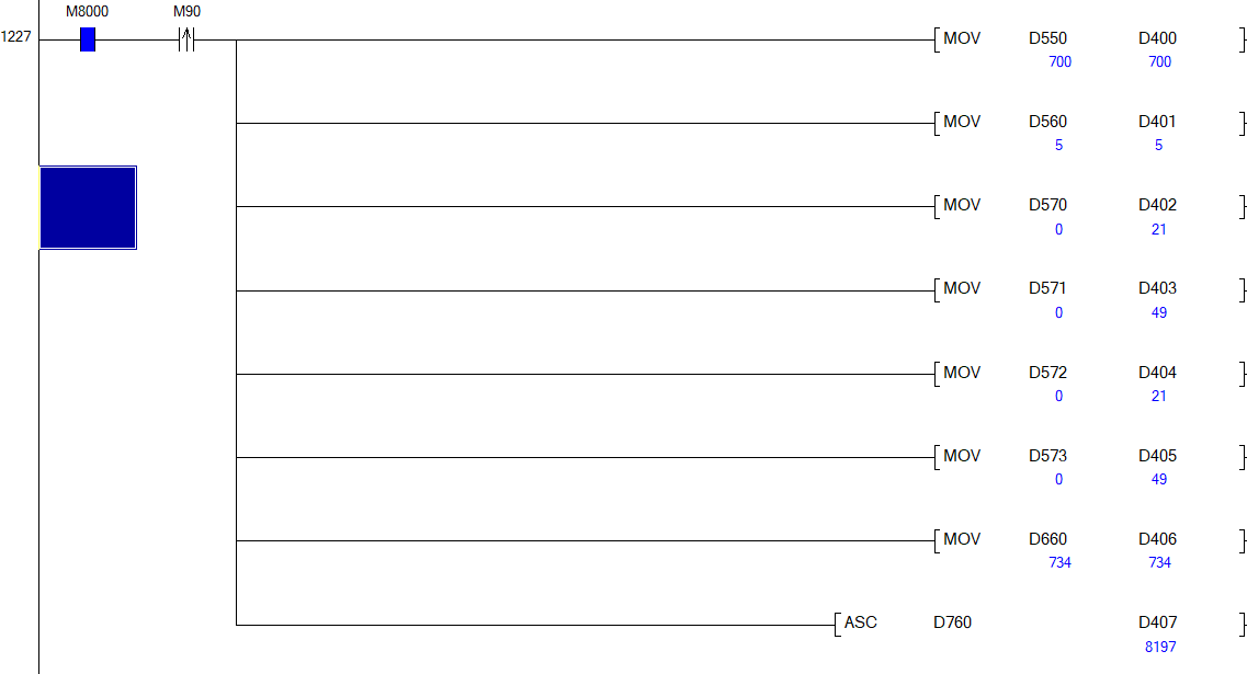

    9楼  发表于: 2024-11-03 20:47
    引用第6楼ren1823于2024-10-28 15:22发表的  :
    现在可以把扫码数据传到PLC了。

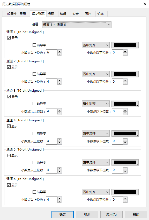

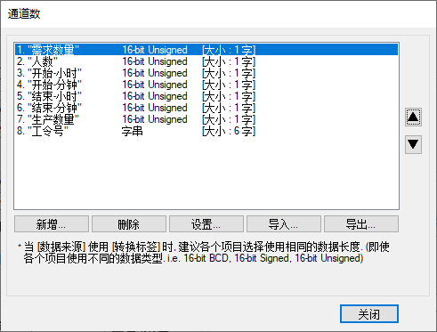

    10楼  发表于: 2024-11-04 20:05

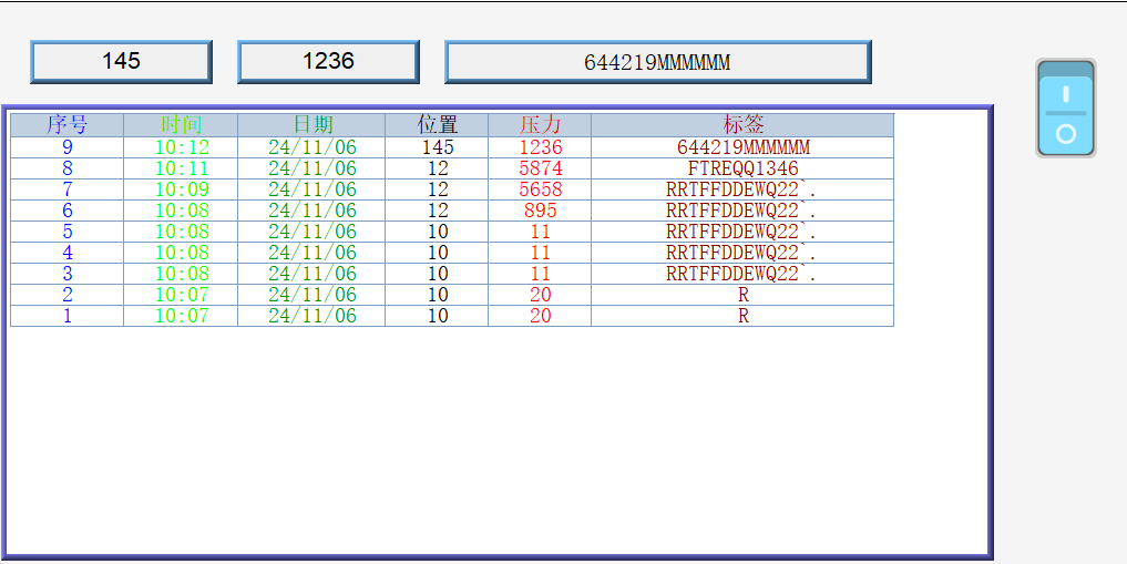

    引用第7楼yuanbubble于2024-10-29 14:49发表的  :
    现在到最后一步了,但是工令号那栏还是空白的,没有导出来,是哪个地方错了呢。

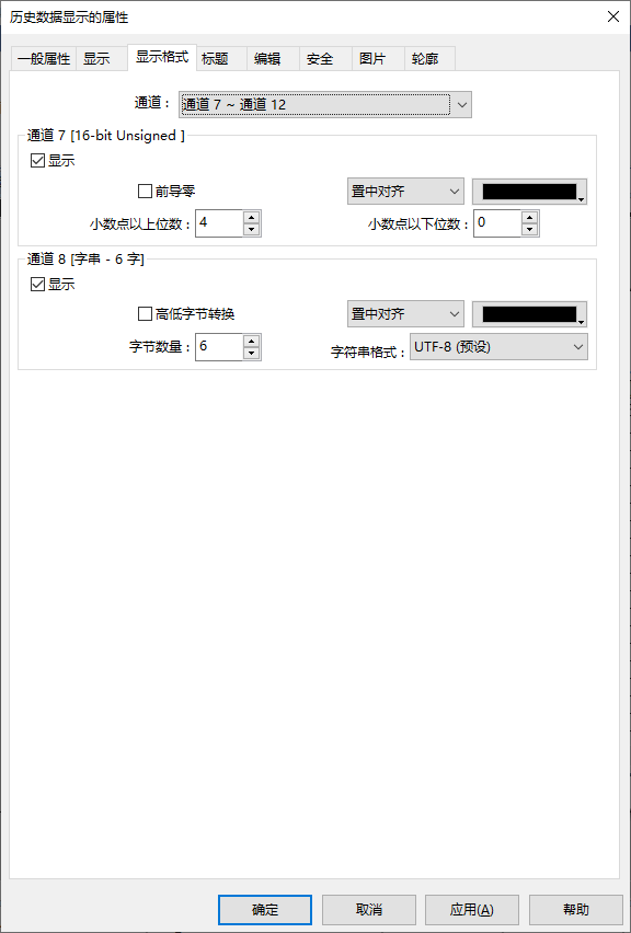

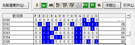

    11楼  发表于: 2024-11-05 08:14
    引用第10楼jony7788于2024-11-04 20:05发表的  :
    最后一张图片,通道8  6个字,对应12个字节
