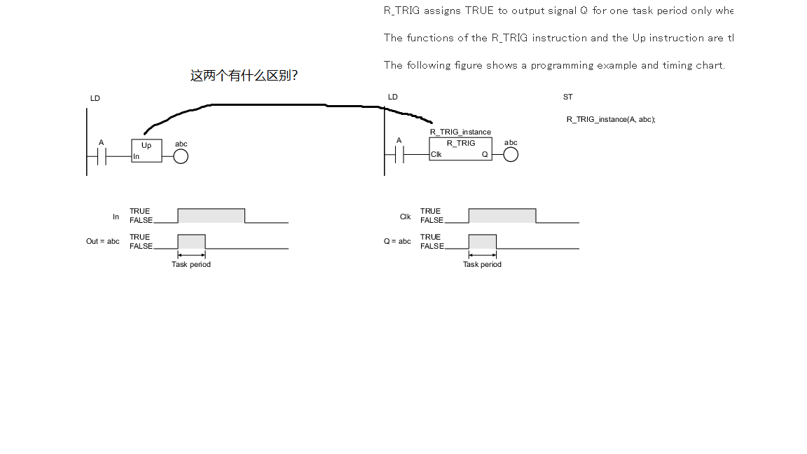

大侠大神整两个命令有什么区别

区别就是,UP不是FB.在别的地方不可以用他的上升沿需要用BOOL量转。基本一样

简单理解,UP用在梯形图,另外一个用在ST

没有区别,只不过st自身没法使用脉冲指令,第二个是给st使用的。
