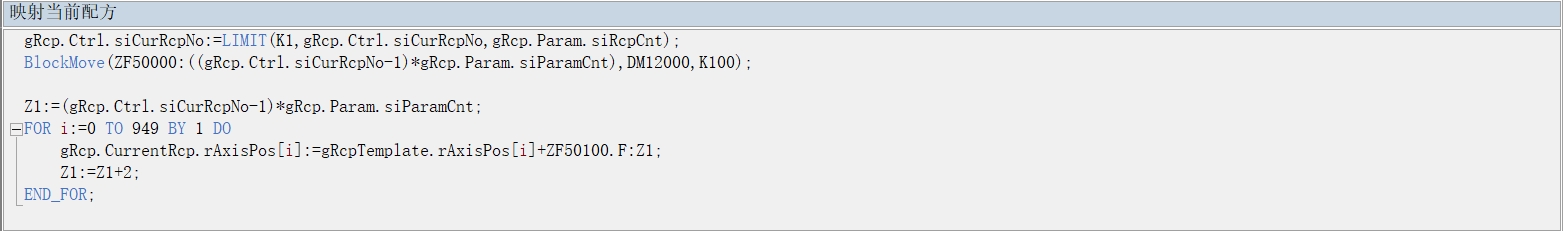

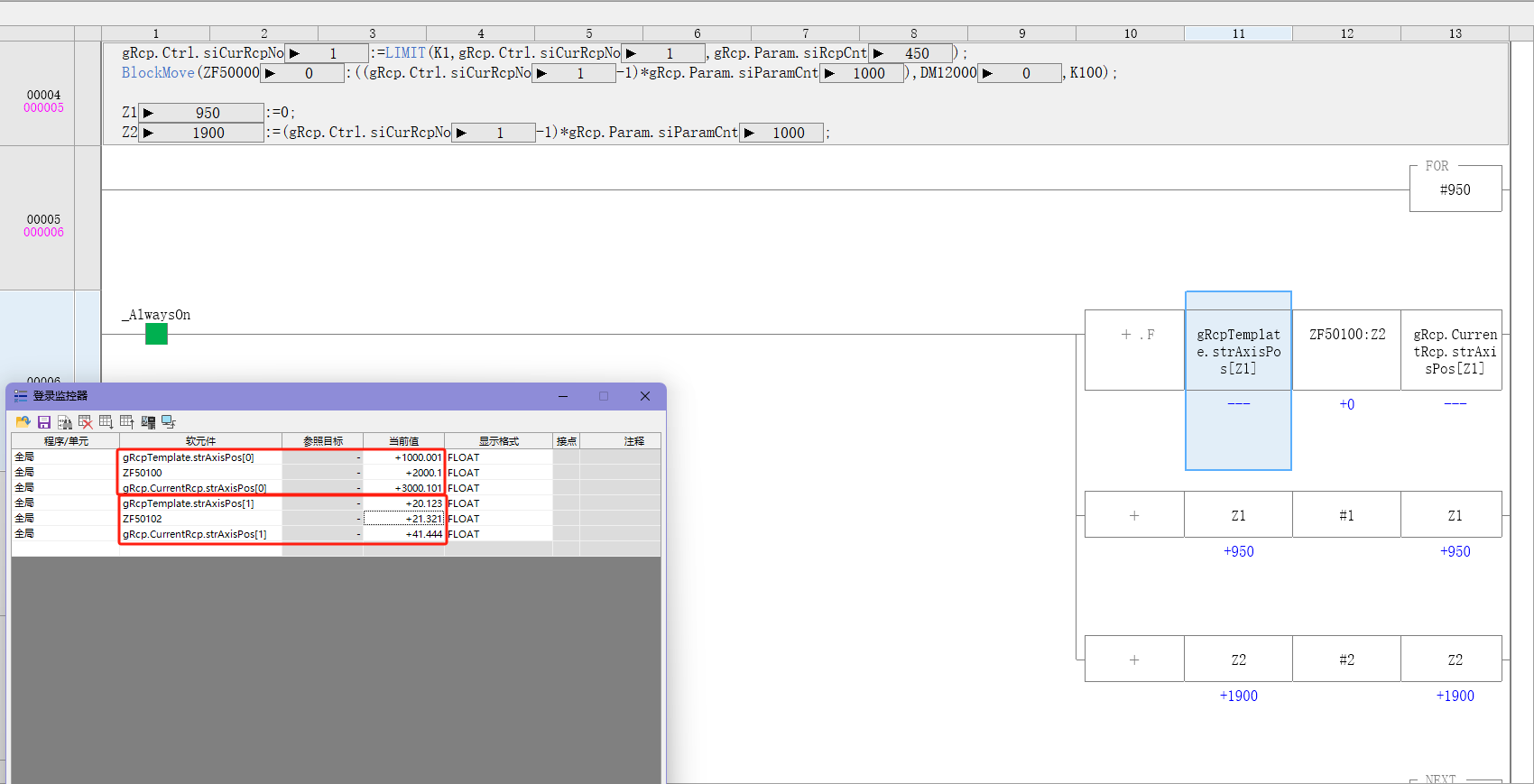

看了下基恩士的位置都是Real型,假设我配方保存了模板的位置X1,还是相应的配方特定的位置偏移X2,那我需要做的是当前位置X(Real):=X1(Real)+X2(Real),
如果有100个位置,直接用软元件或者变量数组,如何用For循环或指令实现?
三菱的位置是双字的,可以用指令直接实现
DBKPLUS(SM400,X1,X2,1000(个位置),X);

发表于: 2024-10-26 13:20
目前自己是这样实现的,需求能用ST实现尽量用ST实现,不想中间插梯形图

发表于: 2024-10-26 13:46
自己试出来了
