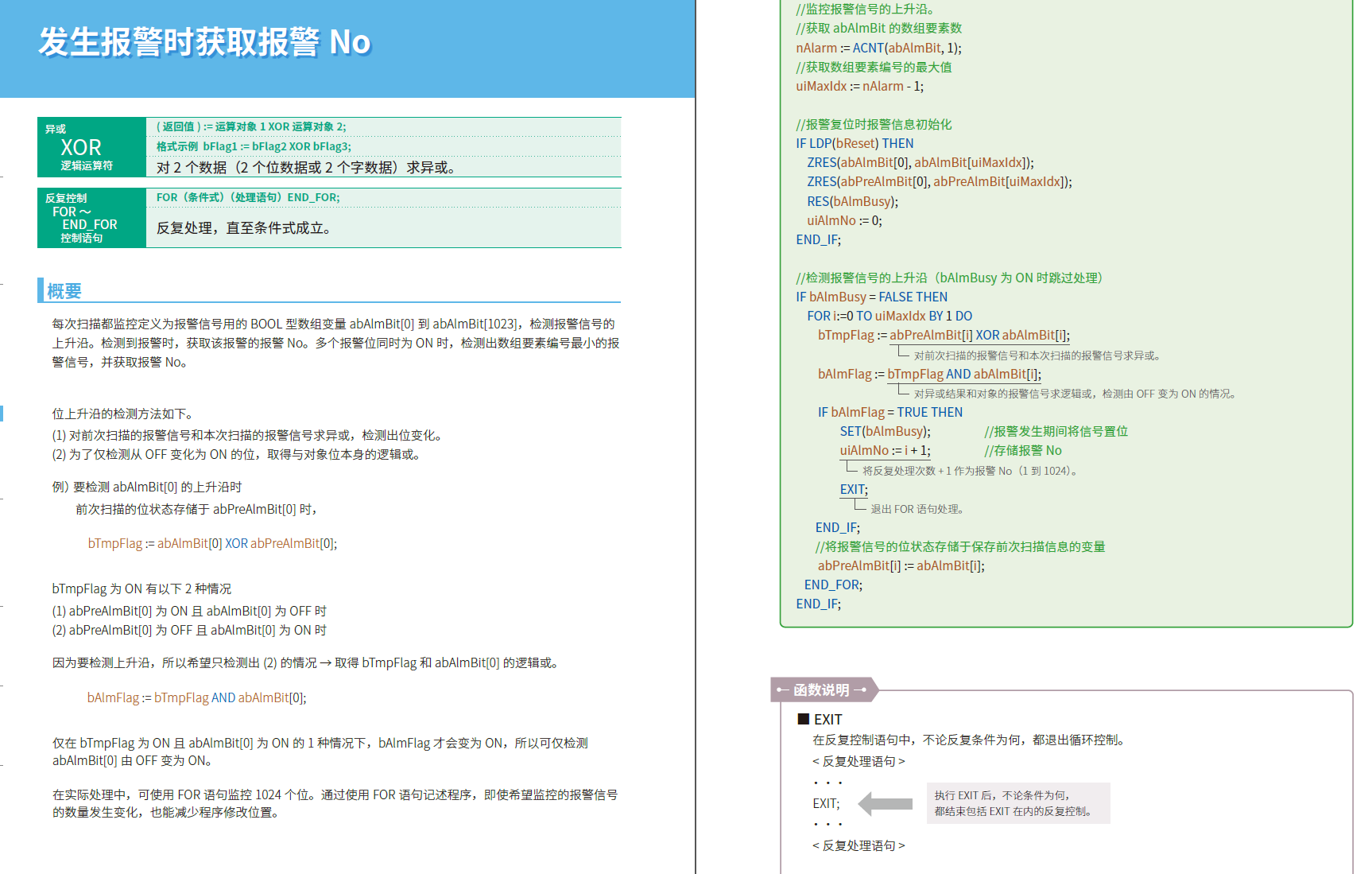

编程手册里搜一下FIFO

基恩士不是有出入栈的指令么,做好的,直接用就好了啊。

用新品X520,联系基恩士,他们有程序模板发,直接联系他们,需要他们写的他们也会配合

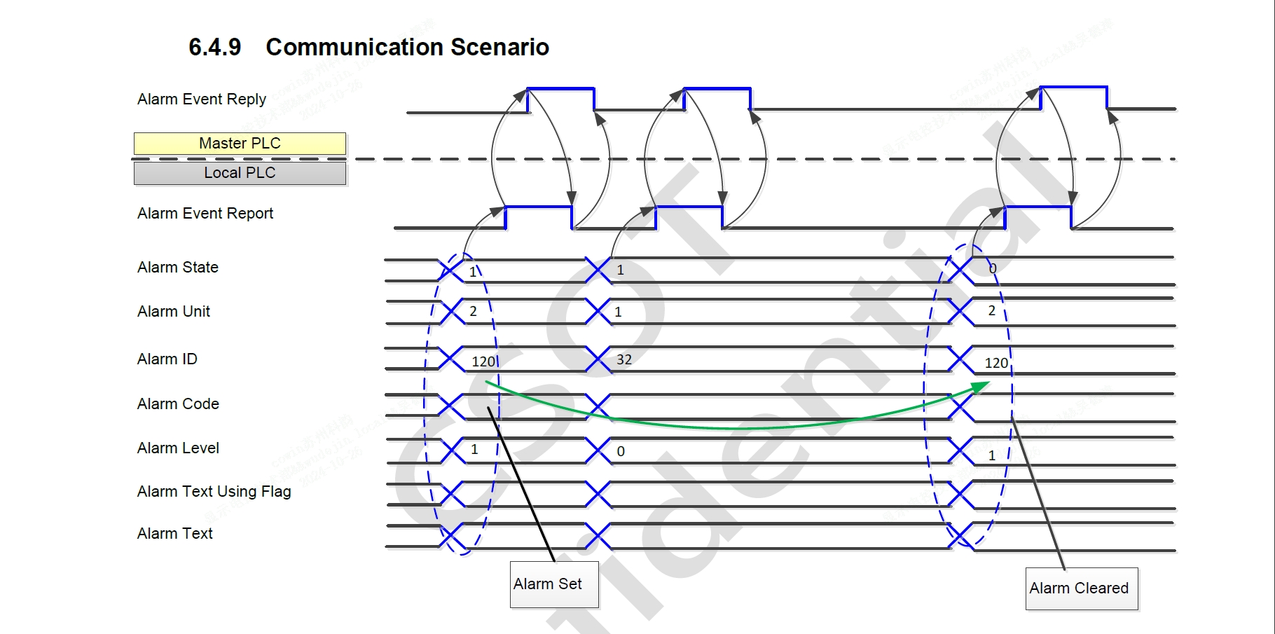

CIM是液晶面板行业的吗
引用第5楼ayusecret于2024-10-26 13:00发表的  :
CIM上报数据需要
[attachment=304572]

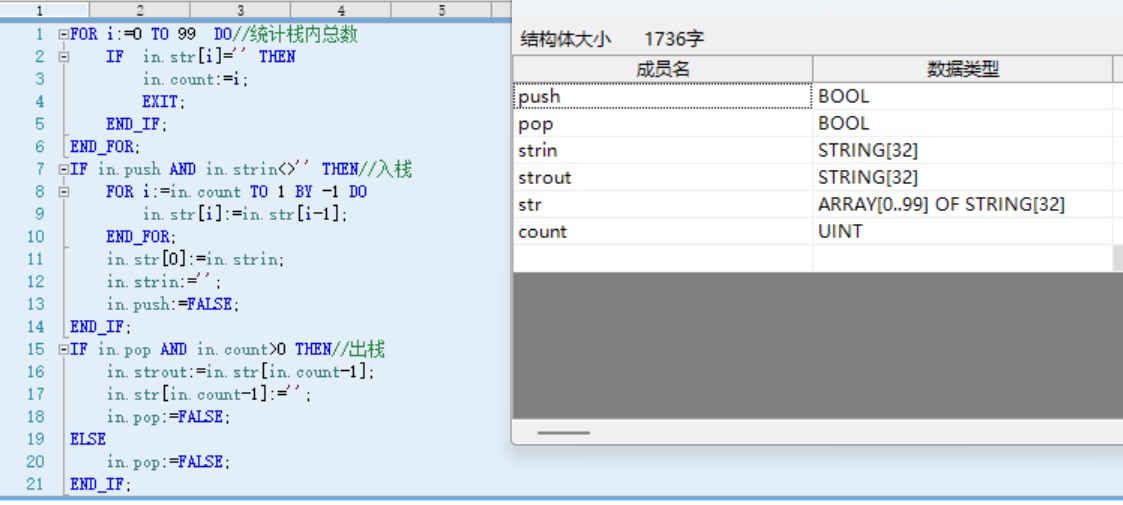

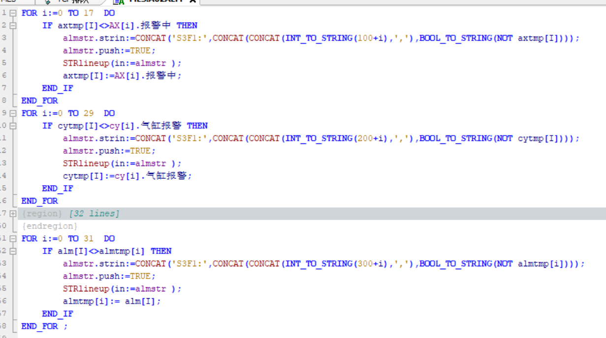

堆栈好做,可惜没有三菱的变址继电器V
