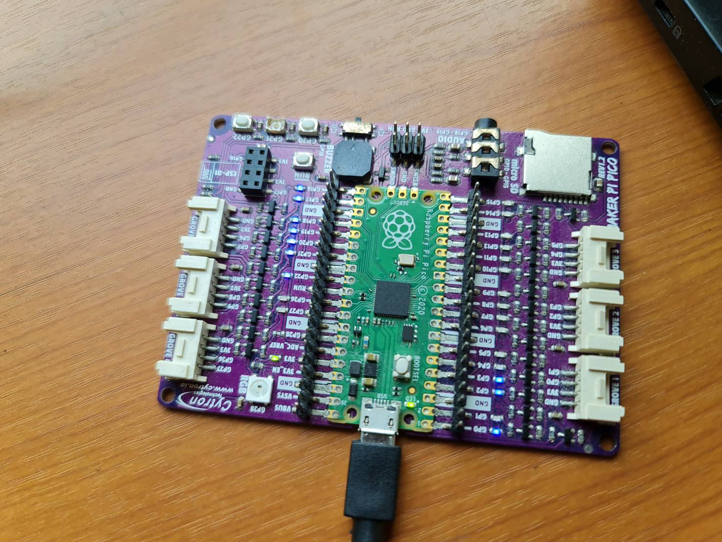

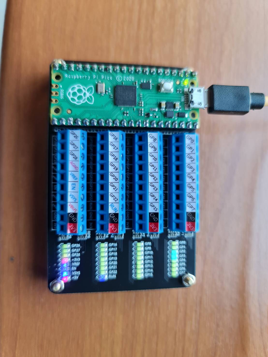

  Pico-PLC-FX1N
Raspberry pi Pico PLC 固件技术规格
0.固件版本日志
V1.08
原始ADC0,ADC1添加到D1010,D1011
V1.07
MUL 错误已修复
V1.06
计时器错误已修复 - 第二次
V1.05
计时器错误已修复
V1.04
支持Modbus IO
Y0 - Y6(高电平有效)
V1.02
X8、X9读取状态错误已修复
支持 Modbus RTU 从站
支持 Modbus RTU 主站
1.硬件
树莓派 Pico
2.PLC功能兼容性
PLC型号:FX1N/FX1NC
输入 10 输入
输出 7 输出(高电平有效)
阶梯步数:2000步
记忆力:无
RS485 总线:是
RS485功能
Modbus 主站
Modbus从站
模拟输入 2 输入
3.如何安装固件(FX1N固件安装步骤)
按住 Raspberry pi pico 板上的启动按钮,同时将 Raspberry pi pico 板插入计算机的 USB 端口。
然后板将进入闪存驱动器模式。
然后复制文件 Firmware.ino.uf2 并将其放入该驱动器中。
然后 Raspberry pi pico 将重新启动 1 次。
然后,您的 Raspberry pi pico 将成为 FX1N,准备连接到 GXWork2。
3.1 ADC0 = D1000 模拟输入,通道0,读取地址D1000 处的值。 3.2 ADC1 = D1001 模拟输入,通道1,读取地址D1001 处的值。
***祝大家使用愉快***
4.PLC输入端 Pico_PLC_Pinout_2023
5.推荐板卡1-Cytron Maker PI PICO Cytron_maker
6.推荐板2-Chinese HAT 中文HAT Firmware.ino.1.08.zip (536 K) 下载次数:44

402096806
发帖数量: 46 个
工控威望: 171 点
下载积分: 1401 分
在线时间: 26(小时)
注册时间: 2013-12-11
最后登录: 2025-10-12
查看402096806的 主题 / 回贴
2楼  发表于: 2024-10-24 17:41
引用第1楼gxtmdb82164于2024-10-24 17:13发表的  :
LZ牛逼
啥时候上RP2040,一步到位把网络功能也做上去~
就是拼豆豆上的2040

4楼  发表于: 2024-10-24 21:30
还有,能直接在图片上标明引脚号吗,,比如GP25引脚就是led灯,淘宝上rp2040的板子黑色,紫色的那么多,没有引脚号要慢慢摸索啊。
