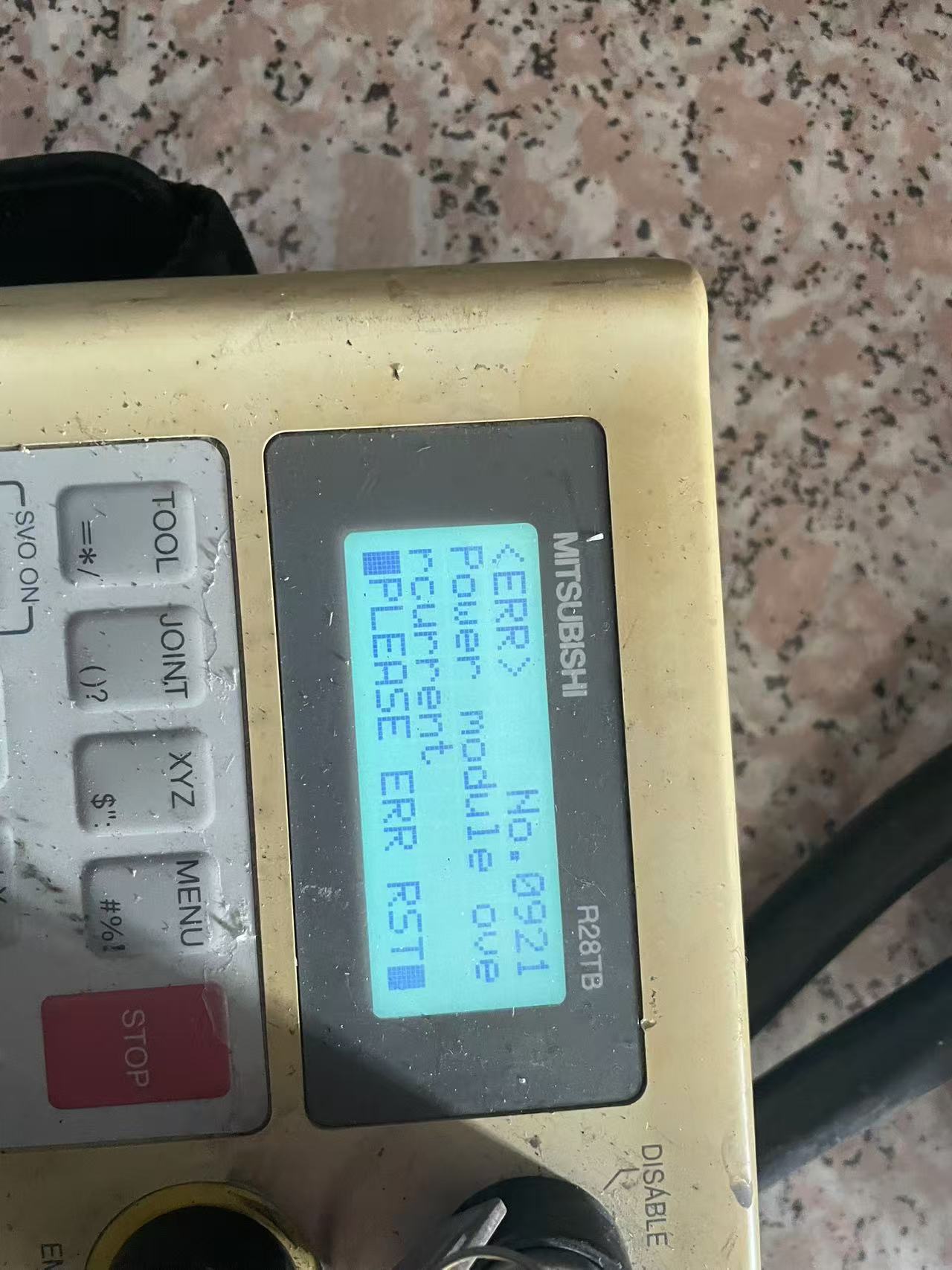

楼主  发表于: 2024-10-24 16:06
三菱CR1 571 控制器的机械手,开机报0921 模块过载报警,无法开机。请大神指导一下。

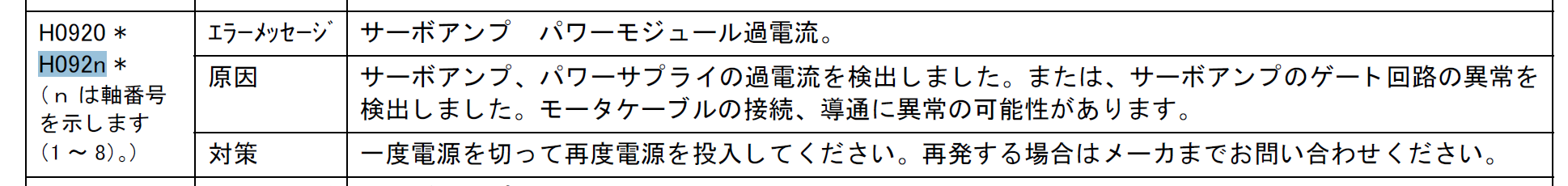

1楼  发表于: 2024-10-24 16:57
power module overcurrent
电源模块过电流
要么就是电源模块死掉了,要么就是过载过电流了

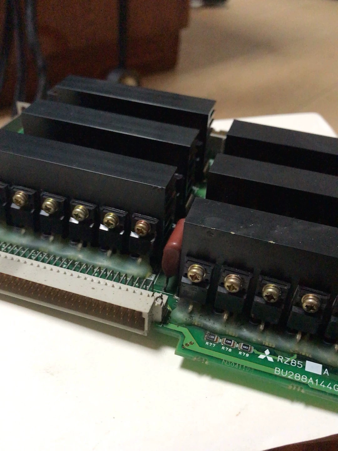

2楼  发表于: 2024-10-24 17:07
引用第1楼暴躁小白兔于2024-10-24 16:57发表的  :
电源模块过电流
关键是开机就报故障,,6个轴也不好确定是哪个轴的伺服模块坏了,还有这个本体 断电时 1轴和2轴是锁止状态其他轴都可以用手扳动。但是拆开我看到3轴和4轴也有伺服电机刹车控制线。我在想是不是伺服电机出故障了。

3楼  发表于: 2024-10-24 17:14
0921是轴1
附件: bfp-a8588ab.pdf (2091 K) 下载次数:10

    4楼  发表于: 2024-10-24 17:36
    引用第3楼暴躁小白兔于2024-10-24 17:14发表的  :
    0921是轴1
    感谢大哥,,,控制器显示的926 示教器显示的921

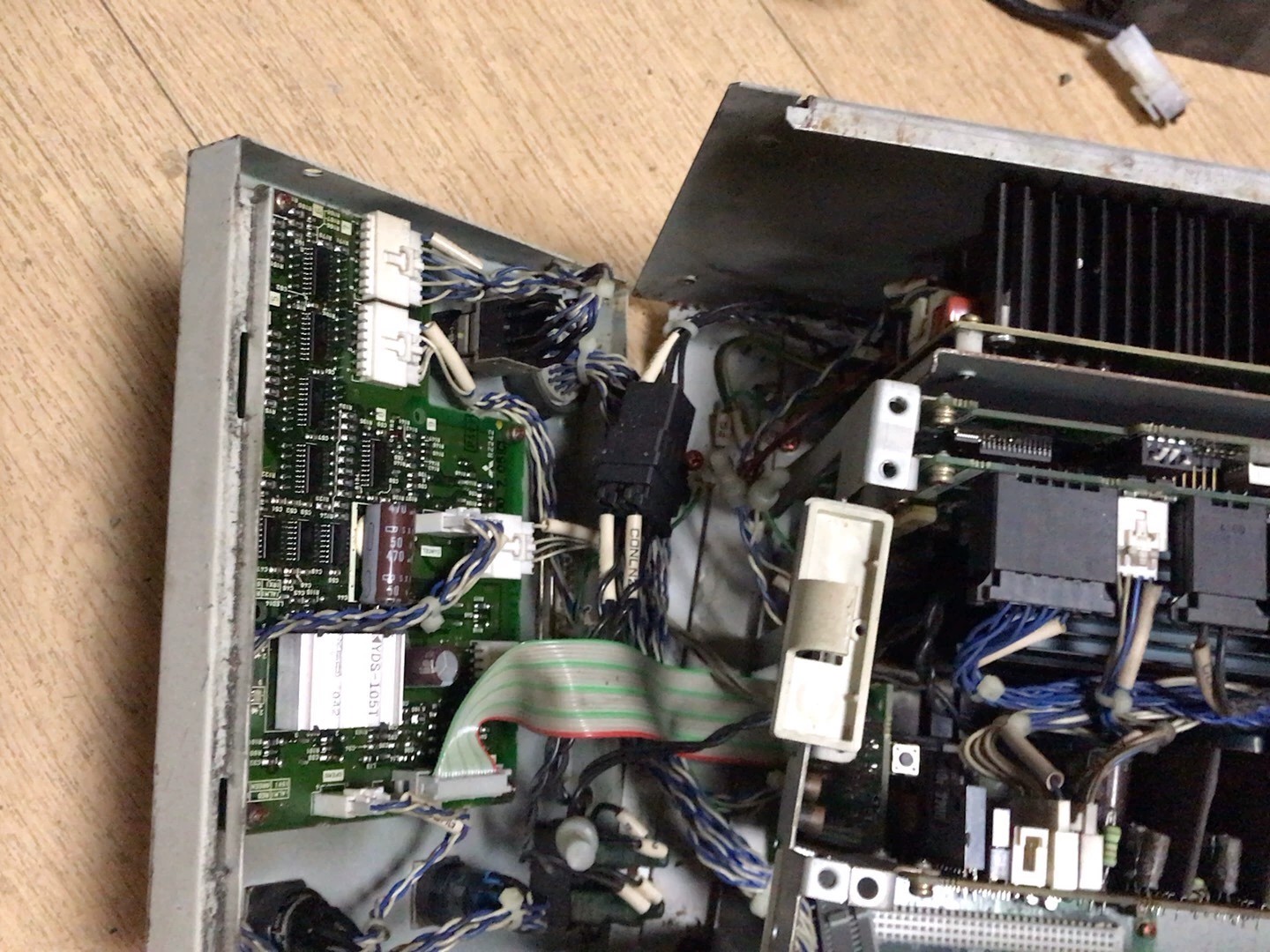

    6楼  发表于: 2024-10-30 21:00
    引用第5楼ken6827808于2024-10-30 12:44发表的  :
    过电流,有可能硬件损坏或者老化,先关机半个小时再开机看看,如果故障依旧,那就是硬件问题了
    已经拆开维修了

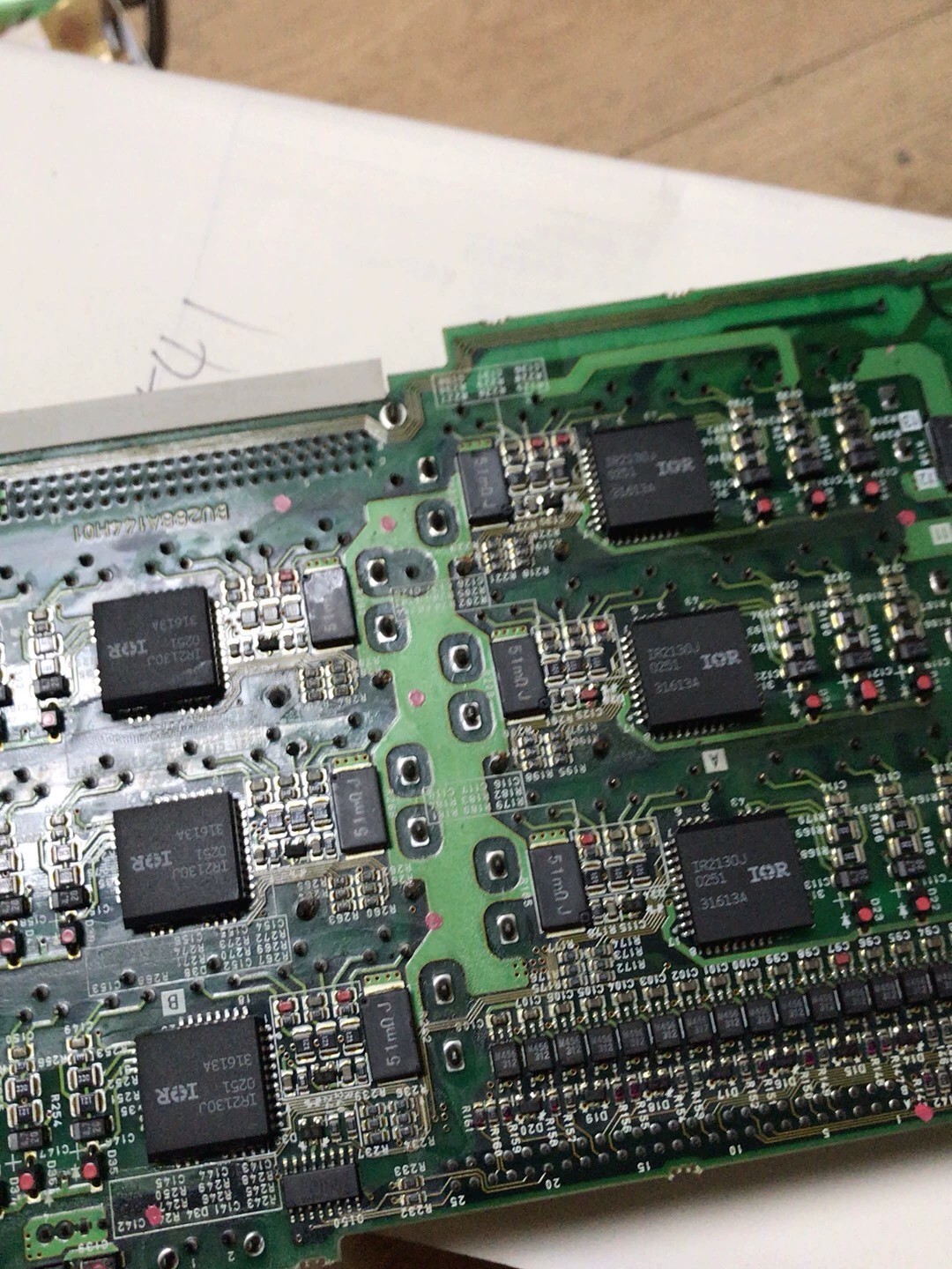

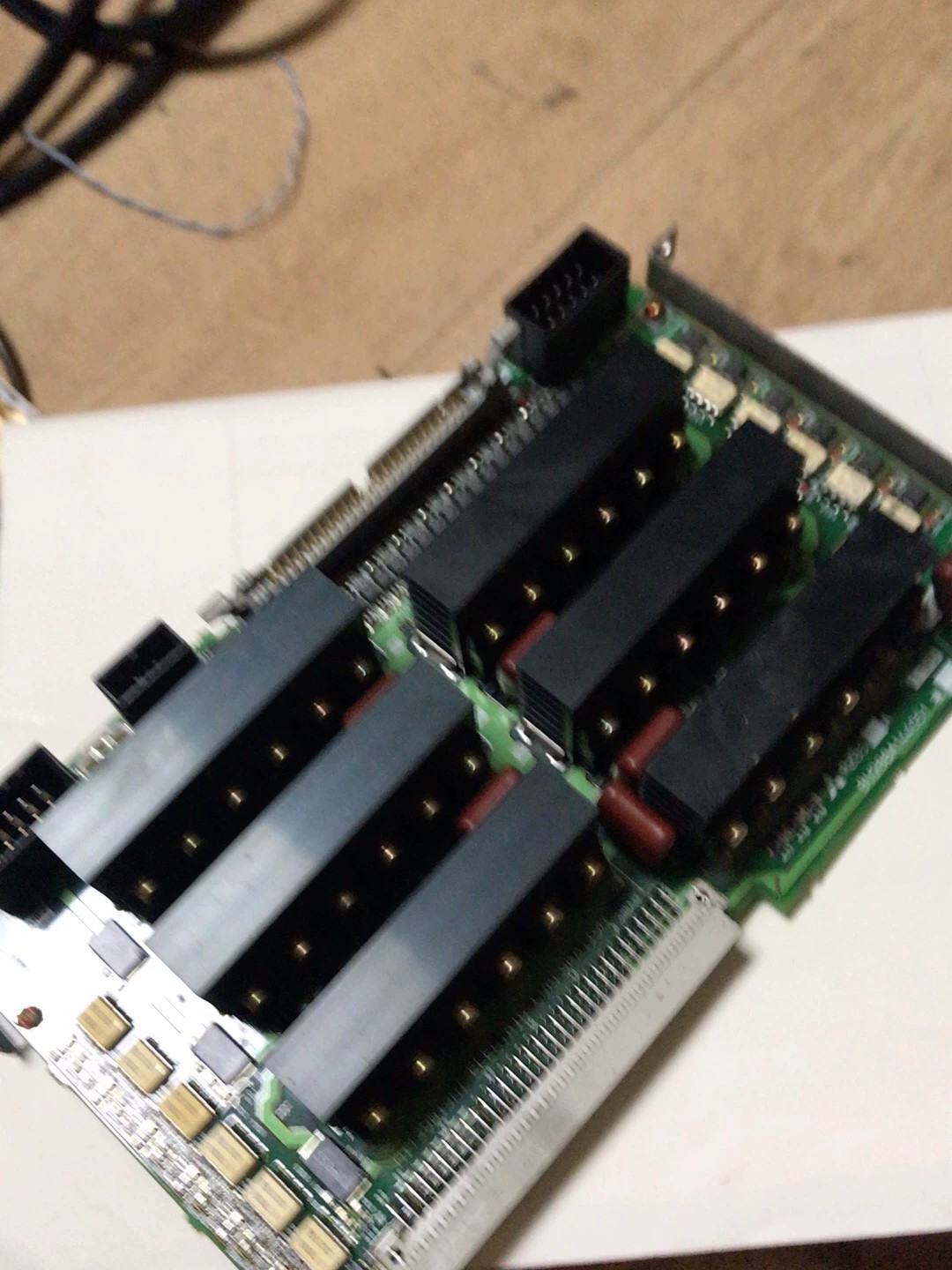

    402096806
    发帖数量: 46 个
    工控威望: 171 点
    下载积分: 1589 分
    在线时间: 26(小时)
    注册时间: 2013-12-11
    最后登录: 2026-02-02
    查看402096806的 主题 / 回贴
    7楼  发表于: 2024-10-30 21:02
    现在初步怀疑是驱动板,接下来排查电源板。估计就在这个范围内
