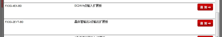

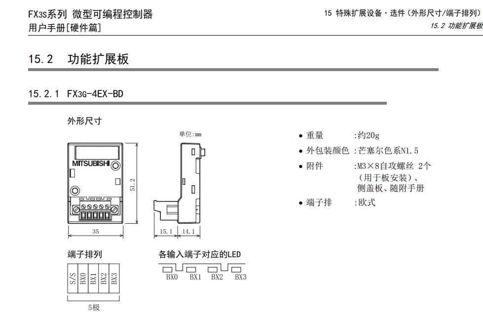

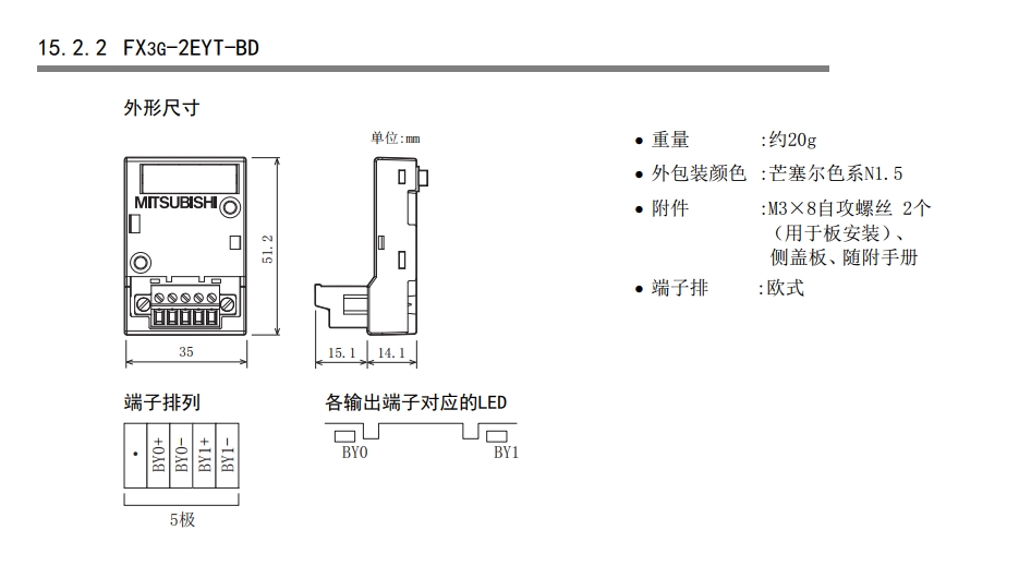

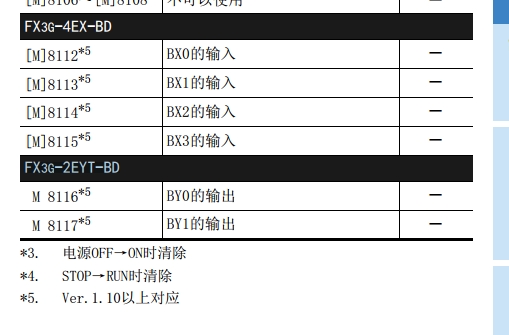

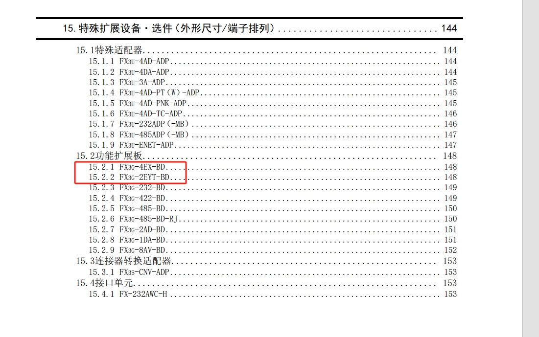

很多人说不可以扩展IO,但是他隐藏两个BD模块,可以通过特殊寄存器进行扩展的。也就是可以扩展4个输入或者2个输出
