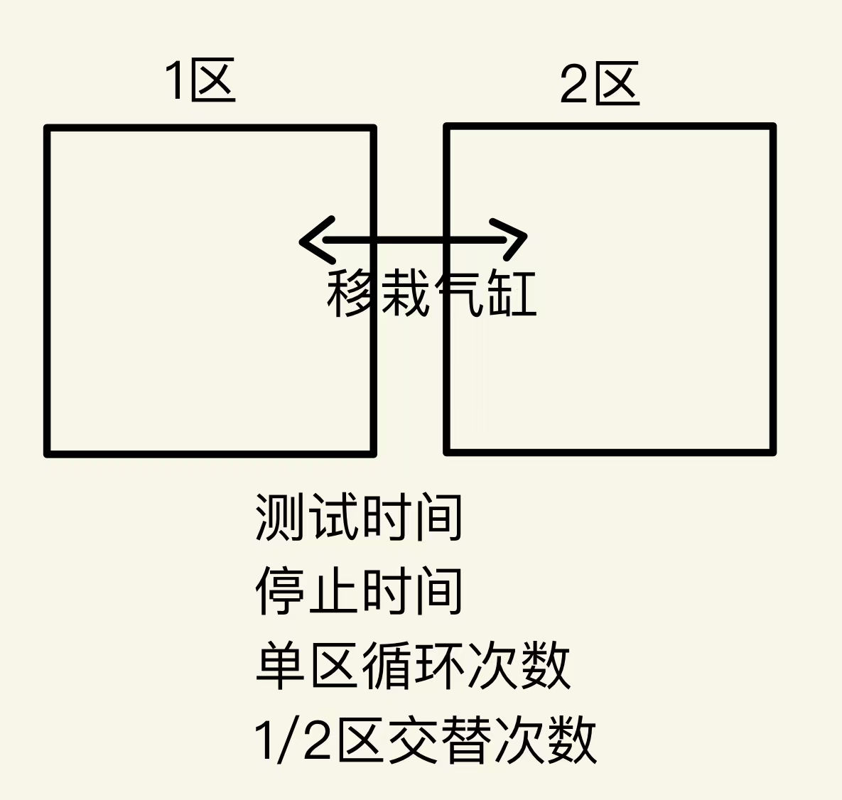

目前有个这样的设备,它分为1区和2区,需要有这种2个区域交替测试的运行模式,比如在1区测试X分钟,停止Y分钟,循环测试Z次后,可以移送到2区。在2区测试m分钟,停止n分钟,循环测试i次后,再移送到1区。1和2区的区域交替测试次数可调,所有的时间和次数也都是可以调的。我目前只能写出单个区域内做循环。2个区域的不知道咋写,大佬们能否指引一点思路,灰常感谢!

很簡單,利用移載汽缸判定目前身再第一區或是第二區
第一區流程:S0測試啟動->S1計算時間->S2測試次數+1->S3判斷次數到達NO->S0/YES->S10
S10移載汽缸移動到第二區->S11判斷移載汽缸到達定位->S20第二區流程
第二區流程:S20測試啟動->S21計算時間->S22測試次數+1->S23判斷次數到達NO->S20/YES->S30移載汽缸移動到第一區->S31判斷移載汽缸到達定位->S0第一區流程

很简单的,
先写一个子程序,主程序里面调用两次,再循环

没明白难点在哪里。
一区和二区 根本没有区别,你把工件放在哪个区就启动哪个区的测试,为什么一个区写好,另一个区不会写了?不能理解,复制一下而已,如果你不会用FB或者FC,直接复制黏贴,改一下数据区和对应的传感器以及测试结果就好了啊,没看懂为什么不会。

写个循环程序不就好了么,如果项目上有触摸屏,把测试时间和循环次数开放出来,可以在触摸屏上加个按钮,一区循环完毕再进一区或二区,二区循环完毕再进一区二区,提高下设备灵活性。毕竟,甲方爸爸不是那么好伺候的。

多做几个计数器,流程返回比较一下次数然后选择动作分支

画流程图 然后用顺控一步步写 循环用比较次数然后跳转 一区的循环结束后 跳转到二区的流程步
