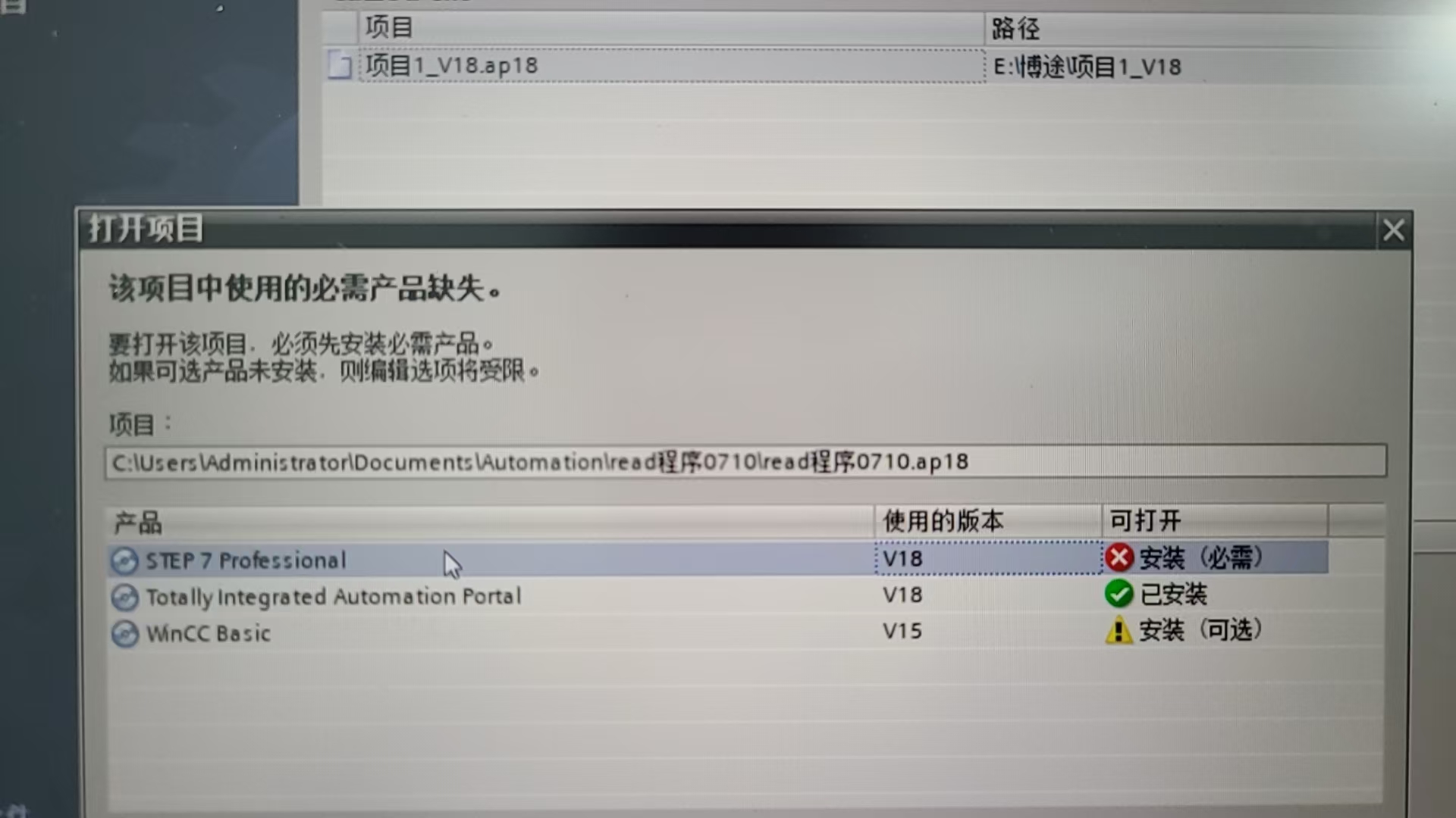

第一次玩西门子,请问这是差什么组件

第一次玩西门子,请问这是差什么组件

就死如图所示组件,在博图18安装包里面找到同名文件夹就行 一般都是STEP7和WINCC的组合

需要重装吗?

不需要重装,缺啥 安装啥。
