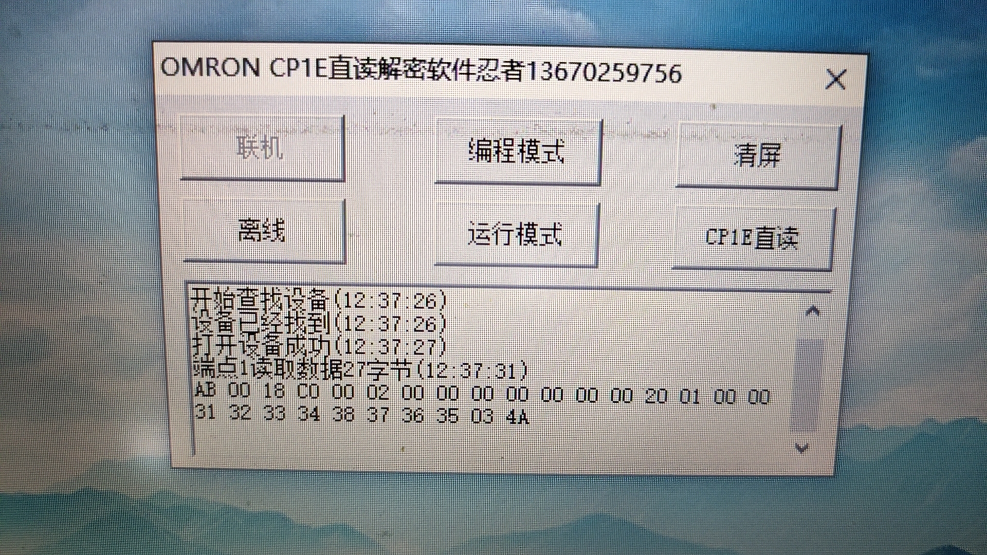

哪位大神帮忙看一下用论坛里的破解软件破解的密码是多少?谢谢!

12348765?第一眼看到这几个ASCII码
