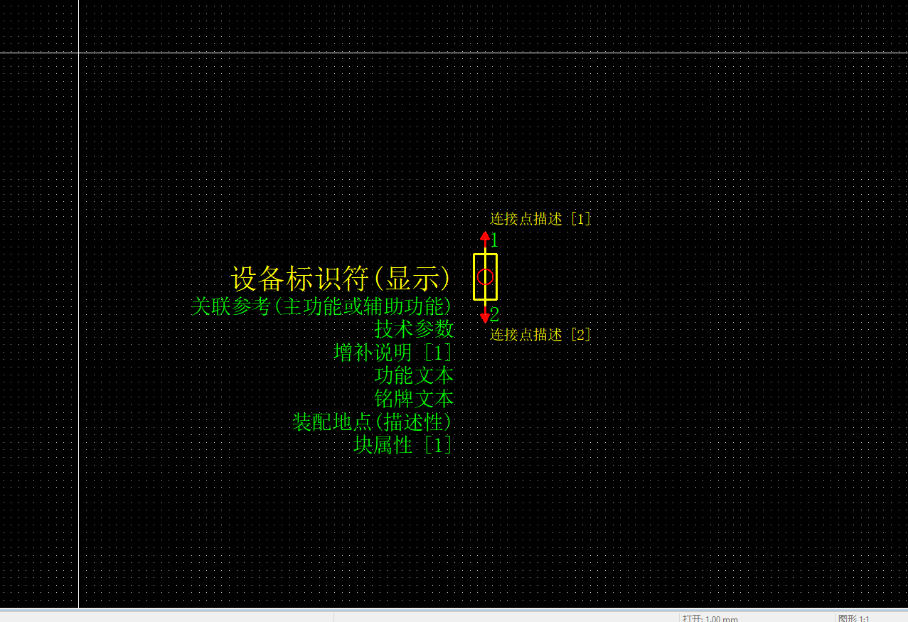

各位大神,指点一下,自己绘制的图形符号如何放大?看度娘上都是什么编辑-图形-比例缩放,但是对我我来说这样操作完之后完全没用,求指点。

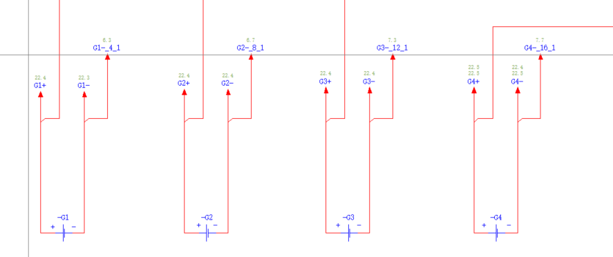

把符号转成DWG格式的,才支持图形放大。符号放大要缩放图框

比如这个,我在100%视图下想放大这个电池,看着太小了这个符号

引用第5楼li19930121于2024-10-21 09:09发表的  :
这么麻烦么

工具→主数据→符号→打开→选择你需要修改的符号

你这个把整个项目的符号都缩放了,熊迪  他要的是部分

是的
