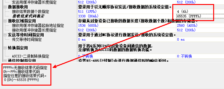

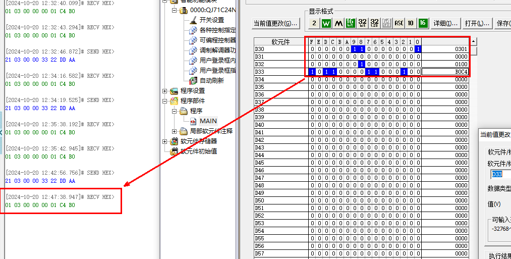

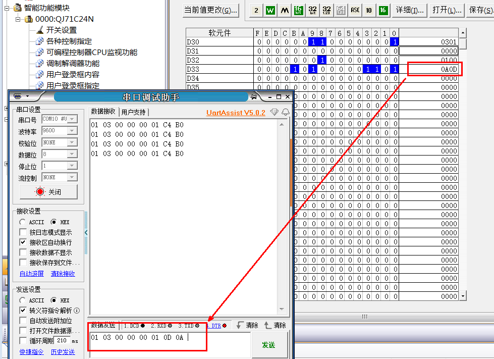

三菱QJ71C24N 返回结束码问题,请问各位老师们,我在使用三菱QJ71C24N与仪表通讯时,模块可以正常发送数据出去,但是收不到仪表反馈的数据,通过与调试助手测试,PLC只能在结尾收到 0D 0A才会收取到仪表数据,否则收不到任何的数据,请问这是为什么呢?还有就是我已经把模块的接收数据改成4个字、结束代码指定也改成了65535(FFFFH)也是不行,也收不到任务数据,请问各位老师这样如何设定呢?我把程序发出来麻烦老师们帮我看一下问题在那里,在此谢过各位老师了!!!

无协议参数接收的时候,要么是固定长度,要么就是有固定结束符

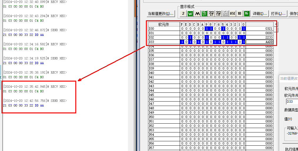

引用第1楼gzcjx555于2024-10-20 11:24发表的  :
老师 您好!我现在用固定长度发送数据可以正常接收,但是又有一个问题出来的,就是我发送数据的时候他又收回来我发送的值,我程序里面已经设定了禁止返回,这个问题要如何处理呢?

是232接口还是485接口?
485的接口,与仪表通讯的

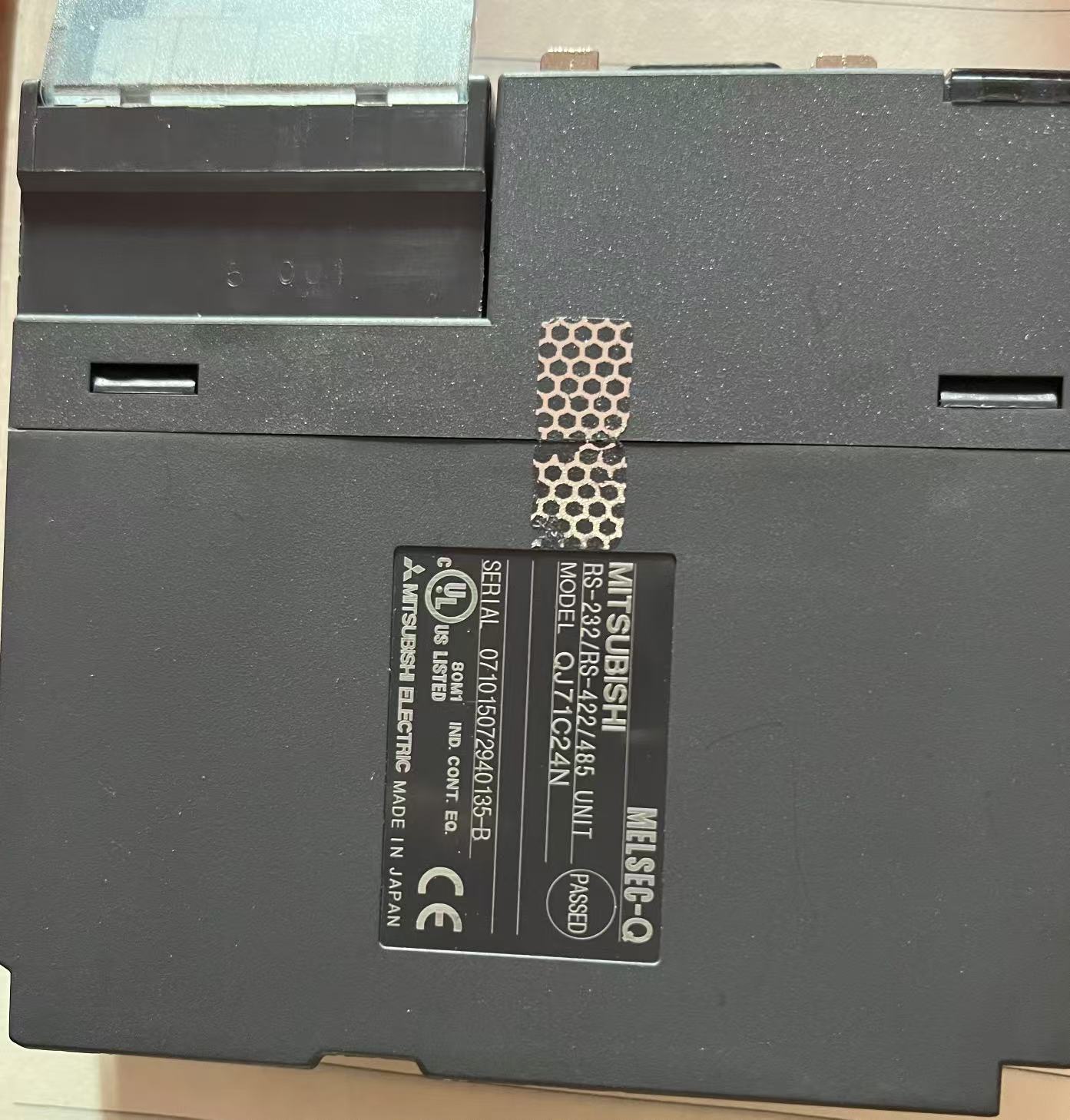

禁止返回有版本限制~要看你是不是用了旧版本~查手册有生产版号印象人2012前的不支持

引用第4楼hinet64于2024-10-20 22:47发表的  :
这个是05的产品吗,是不是不支持呢?

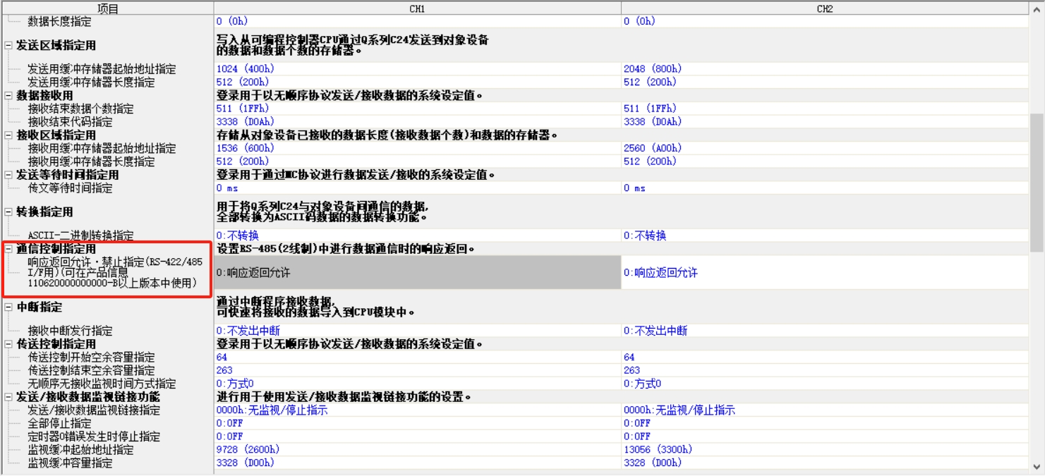

零度浪子001
发帖数量: 50 个
工控威望: 112 点
下载积分: 928 分
在线时间: 25(小时)
注册时间: 2024-03-08
最后登录: 2026-01-07
查看零度浪子001的 主题 / 回贴
6楼  发表于: 2024-12-06 08:54
禁止返回有版本限制,看图
