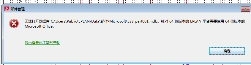

如图,win7 64位没有问题,office也是64位也没有问题。

直接安装Microsoft access runtime

数据库sql版本不对,可能你装的是低版本的,

重新安装office或者换个版本office

office是不是2016的,换个版本

EPLAN P8 2024无法新建是什么情况

SP2.9 office 2013以下才行
