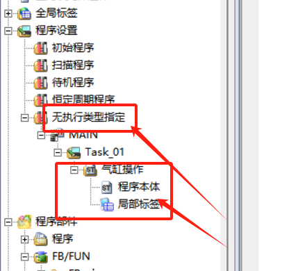

我自己写了一段程序,但无法仿真,被系统分配到无执行类型指定中了,这该怎么办?

改不到扫描程序吗

改不到扫描程序吗
改不了

方法1:长按鼠标左键,拖到扫描程序块里去。
方法2:你是PC参数设定界面一点都不看啊。

发表于: 2024-10-29 19:30
拖进去

拖进扫描
啊

按3楼的方法,我的问题得到解决,谢谢
