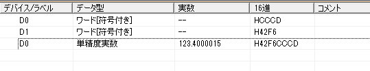

今天用台达的一个DVP-08SN 485RTU读一个仪表的数据,始终是1,后来用串口读出,发现数据类型只有选择FLOAT INVERSE才正确,请问,浮点反转这个数据是怎么回事。读出42F6CCCDH怎么浮点数是123.4

123.4 是42F6CCCD H  (H表示16进制)   对应的十进制是 1123470541

42F6CCCD对应的浮点数为什么是123.4,这是二进制浮点数的结构决定的;
至于为何要反转,你可以监控一下台达存储数据的两个寄存器,比如说是D10/D11,那么现在D10里数值的16进制是42F6,D11里面数值的16进制是CCCD。
而台达的32位数据结构是[D11,D10],所以这个数值就变成了CCCD42F6,显然是不对的。
