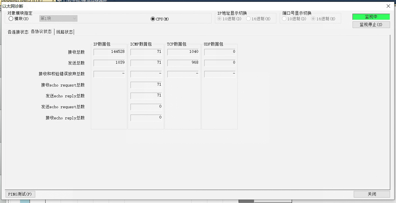

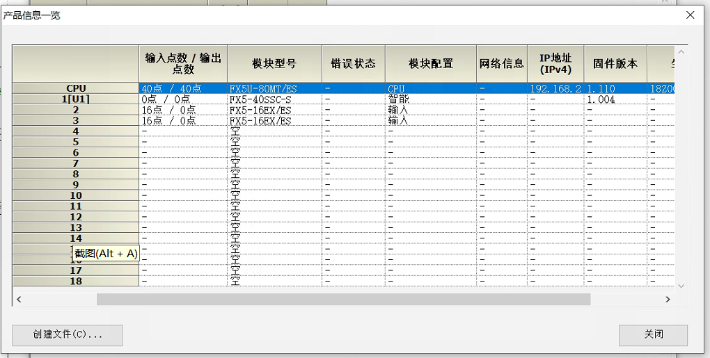

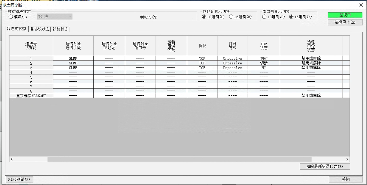

7楼  发表于: 2024-11-04 16:15
现场实际配置情况。

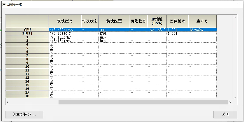

8楼  发表于: 2024-11-04 16:16
升级了一下固件。目前反馈没有问题了。那看来就是底层固件有问题。
